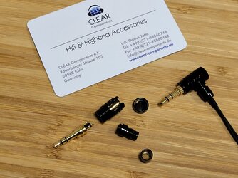

falls noch jemand ein Stereo Mikrofon mit neuen Steckern versehen möchte: Bei ebay habe ich diesen gut verarbeiteten TRS-3,5mm Klinkenstecker gefunden. Den kann ich empfehlen. Der passt auch in die Wickel-Box des OKM 1 oder 2. Mein OKM 2 Studio kam ja mit falschen Steckern. Habe einen Preis-Nachlass bekommen und umgelötet.
MINI KLINKENSTECKER 3,5mm STEREO - LÖTEN WINKEL SCHWARZ ALU PLUG HIFI - TOP | eBay
Beste Grüße aus Hamburg, Tadzio

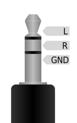

kann jemand bei der Rode AI Micro Soundkarte helfen? Thema Stereo-Mikrofon mit USB-Karte.
Sie kann ja automatisch zwischen TRS (3 Kontakte) und TRRS Stecker (4 Kontakte) auf Eingang 1 umschalten. Aber welche Beschaltung mit Links / Rechts / Masse erwartet sie?
Ich habe gefühlt schon Stunden damit verbracht und sie auch über die Software auf Stereo auf Eingang 1 programmiert. Trotzdem gibt sie kein Stereo Signal aus. Links ist immer tot bei 3-poligen TRS Stecker. Egal mit welchen Micro oder ob mit / ohne A3 Verstärker. Bei den Steckern ist die Spitze auf Links, Ring auf Rechts und Sleeve auf Ground. So wie ich es als Standard kenne.
Auch die Rode Homepage hilft mit den Manuals nicht weiter. Dort wird nur die generelle Umschaltung erwähnt.
Nach allen Versuchen habe ich es soweit eingekreist, dass die Beschaltung oder Erkennung des TRS Steckers an der Rode mit dem TRS Stecker nicht passt.

Ich denke die OKM funktionieren nicht mit der AI-Micro, da im Stereo Betrieb keine Spannungsversorgung zur Verfügung gestellt wird.
To connect a stereo microphone such as the Stereo VideoMic Pro to the AI-Micro, you must plug it into input 1 and use either RODE Central or RODE Reporter apps to set the channel mode to ‘Stereo’. This configures input 1 to be a standard stereo TRS input (and disables input 2).
Note: This function only works for stereo microphones that do not require plug-in power.

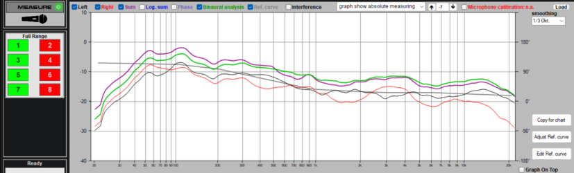

Moin,
aktuell habe ich mit dem OKM 2 Studio und der automatischen Einstellung der Phasen-Korrektur große klangliche Fortschritte gemacht. Deutlich mehr als von mir erwartet. Allerdings würde ich entgegen Franks Aussage auf jeden Fall die linke und rechte Seite der Anlage getrennt einstellen. Das Ergebnis war deutlich besser als rechts und links gleichzeitig.
Und wieder Mal hat sich gezeigt, dass es nicht sinnvoll ist sich von toll glatten Kurven beeindrucken zu lassen. Das Ohr muss das final bewerten. Ich schließe jetzt jede Einstellung mit dem rein Gehör-mäßigen einpegeln aller 7 Zweige zueinander ab, bevor ich das erste Mal das Ergebnis bewerte. Dazu nutze ich bekannte Musik und eine Monostimme. „Früher“ hatte ich die gesamte Einstellung eh hauptsächlich Gehör-mäßig gemacht.
Zur Frage ob ein präzises Mono-Messmikro zum Einstellen des EQs besser ist als das OKM: Ich glaube derzeit ein Mono-Micro stellt eine fragliche Vereinfachung der Bewertung dar. Diese muss aber nicht automatisch zu klanglich besseren Ergebnissen führen. Dazu habe ich mal einen Screenshot meiner letzten „Über-Alles-Messung“ der linken Seite parat. (Nur bei HT und TMT habe ich dort bisher per EQ an 2 oder 3 Bändern eingegriffen.) Mit dem OKM 2 Studio in den Ohren sieht man klar, dass sich die Messungen rechts und links (rot und schwarz) sehr deutlich unterscheiden. Nicht überraschend, bei höheren Frequenzen stärker:
Eine Mono Messung ignoriert diese Unterschiede schlicht. (Ganz unabhängig von der Frage, ob die Kopfform wichtig ist.) Ich bin überzeugt, dass es zielführend ist sich auch damit zu beschäftigen die separaten Kurven zu bewerten. Auch wenn ich da noch nicht viel selbst beitragen kann.
So sieht man klar, dass im Bereich von 1kHz bis 4kHz die Bereiche des Mitteltöners, Übergang und Bereich des Hochtöners stark unterschiedlich beim linken und rechten Ohr ankommen. Es handelt sich bei dem Bild ja nur um die Messung aller linken Lautsprecher. Da wäre es zu bewerten, was hörtechnisch relevanter ist? Vom Gefühl her würde ich für die rechten LS auch das rechte Ohr relevanter bewerten und umgekehrt. Keine Ahnung, ob das in der Praxis so ist…?
Bei der automatischen EQ-Einstellung des Mosconis finde ich es wert zu hinterfragen, ob es sinnvoll ist alle Abweichungen pauschal glatt zu bügeln! Besser wäre es zuerst zu gucken, welches eigentlich die 2 oder 3 klanglich relevantesten Abweichungen sind und dann zuerst gezielt dagegen vorzugehen! Das mache ich dann doch manuell – mit klanglichem Erfolg.
Beste Grüße von unterwegs, Tadzio
Moin Tadzio,
der Knackpunkt ist, dass du hier einen unbekannten Messfehler in die Stereomessung einbringst und den versuchst auszugleichen ohne ihn überhaupt zu kennen und zu beheben.
Das hatten dir ja bereits im anderen Thread einige geschrieben.
Du bringst ein Aufnahmemedium dessen Übertragungsfunktion nicht kennst in ein Messszenario bei dem du das Signal(akustisch)nicht kennst.
Das ist so gut wie unmöglich daraus Schlüsse zu ziehen.
Bei deiner singlepoint Messung hast du zumindest eine bekannte Übertragungsfunktion des Messinstrumentes und kannst so wenigstens halbwegs abschätzen wie valide die Messung ist.
Falls möglich vergleiche deine Messungen mal mit nem Barnie.
Da ist die HRTF bekannt und kann bei der Auswertung mit einbezogen werden.
