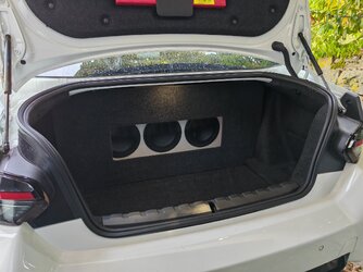

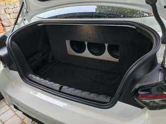

Servus, meinen Einbau im G87 findest Du hier bei den Einbaustorys auf S.3, evtl ist was Hilfreiches für dich dabei? Aktuell fahr ich nen FBP spazieren, der dank der Arc8 noch etwas Kofferraum übrig lässt. Für mehr Kofferraum gingen auch nur 1 oder 2 Arcs😄

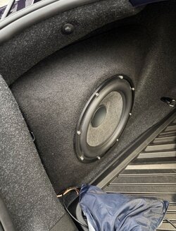

Ich hab nen G42, allerdings ohne HK. Hat den Vorteil, dass ne ESX DSP Endstufe (900.7, wahrscheinlich geht auch die 1300.7) und eine Mono Subendstufe in das Seitenteil passen. Wenn man mit dem HK nicht zufrieden ist, ist man besser aufgehoben das normale HiFi System zu nehmen. Ich weiß das bringt Dich jetzt auch nicht weiter in der Hinsicht… Ich hatte verschiedene USWs getestet und auch die Lautsprecher von Eton und Morel drin. Ich kann dir die UG Serie von Eton empfehlen. Die Morel sind auch top, sind aber schweine teuer. Wenn du platzsparend einen Subwoofer im Kofferraum integrieren willst, gibt es auch eine Lösung:

@x2max hast du dieses Seitenplanel selbst geschnitzt oder gibt es das fertig zu kaufen?
Gibt es hier:
Standardmäßig mit 19 oder 27 Liter, kannst aber auch noch größer machen lassen. Bei mir spielt er mit geschlossener Rückbank.Das geht auch ganz gut. Spielt aber auch nur bis 50 Hz hoch (weil kaum bis nicht ortbar, Rückbank umgeklappt, macht nur pegeltechnisch etwas aus, aber klanglich so gut wie gar nicht). Für Kickbass dürfte das nicht so gut gehen mit geschlossener Rückband, aber dafür gibt es ja die USWs. Die Lösung von Andisa gefällt mir aber auch sehr gut, damit kann man es dann so richtig krachen lassen, aber das ist ja nicht deine Intension, deswegen dürfte meine Lösung die für dich bessere sein.
Wie hast du den Sub angeklemmt. Ein Kumpel hat mir gesagt man braucht noch irgend so eine Art Zwischenweiche. Das BMW RAM Teil würde ab einer bestimmenten Lautstärke die Bässe drosseln. Dadurch würde der Sub nicht voll zur Geltung kommen. Ich weiß nicht ab das stimmt.
Ja, ich möchte nicht dass es dröhnt und scheppert. Der Sub sollte unterstützend und nicht ortbar sein. Die Lösung mit dem Seitenteil gefällt mir sehr.
Kann man da nicht einfach den Gain auf 2/3 Lautstärke stellen?
Mist! Dann muss ich das mit Bass - 4 bis -6 ausprobieren. Ich dache mir, stellste eben die Lautsäkre anstatt auf max ohne Verzerrung auf 2/3 ein,... dann umgehe ich das. Habe ich natürlich nie nachgemessen :rolleyes:
