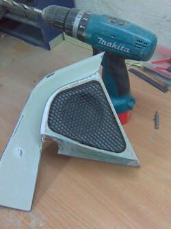

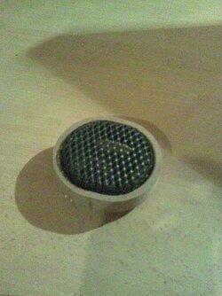

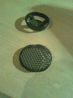

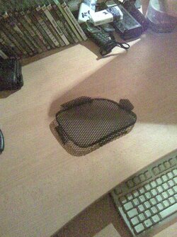

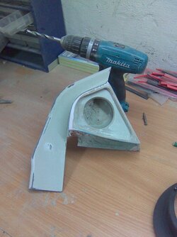

Also, ich hab auch schon ganz normales gitter aus Dem Baumarkt in Form gepresset, weil wir die anderen zu Teuer sind.
