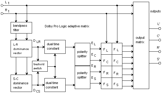

L-C-R aus L R zu generieren ist nicht so einfach ...
http://www.hovirinta.fi/audio/monikanavatekniikat/multi-channel_audio.htm
Und auch das klingt nicht perfekt ...
