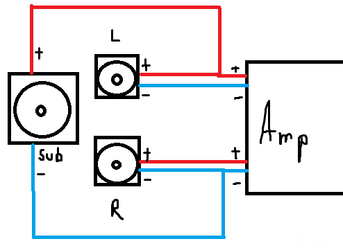

Differenzsignal wäre einfach. Einfach einen Lautsprecher zwischen die + Ausgänge R/L schalten
Edit: Mal gegoogelt ...
Trimode Betrieb
Bei Trimodebetrieb erhält man ein Mono Summensignal. Die Trimode Endstufe gibt einen Kanal invertiert aus. Der angeschlossene Lautsprecher wird auch invertiert angeschlossen. Somit hebt sich die Signalinvertierung für den Kanal wieder auf. Für den Sub oben im Bild ergibt sich aber eine Brückenendstufe. In der gefundenen Zeichnung oben ist der untere Anschluss nicht Masse sondern der invertierte Plusausgang.
Eine Trimode Endstufe liefert somit kein Centersignal
Soweit mein Kenntnisstand.
Ich bin der Meinung, dass der Center nur im Trimode-Betrieb das richtige Signal bekommt.
Eine einfaches Brücken reicht imho dafür nicht aus.
