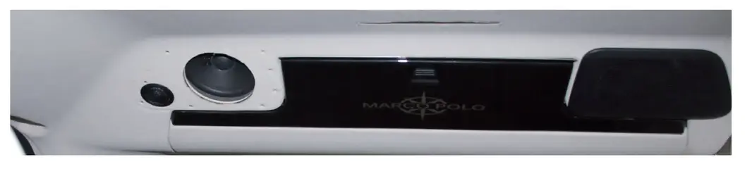

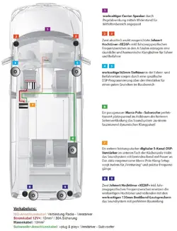

Jehnert hat jetzt das angekündigte Soundpacket (2400€ inkl Einbau) Jehnert Skizze.jpgjehnert sub für w447.jpgfür den Marco Polo: Jehnert typisch sind die Hardwarekomponenten eher weniger Highend aber dafür gut abgestimmt. Denke aber das können unser Car Hifi Fachhändler hier im Forum besser zu nahezu gleichen Kosten. Interessant ist jedoch:

2) Endstufe PP82DSP ist am Boden der Küche montiert und somit an der Zusatzbatterie angeschlossen
3) sieht so aus als ob es einen Kabelkanal von der Schiebetür zu der Endstufe gibt
4) oben hinten hat man von aussen nur den HT getauscht (scheint woll was zu bringen und ist wenig aufwand)
zu 2) der Platz unter der Küche ist ca. 19,5 cm * 32,5 cm * 6 cm sowie 15 * 12 * 5,5 (an der Rückwand der Küche ist die Seitenverkleidung aus Kunststoff)

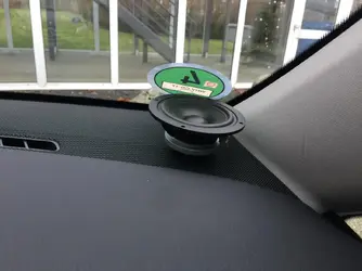

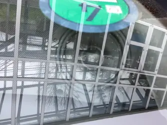

Heute mal bei Scanspeak rangehalten, also ein 10F sollte da mittels Zwischenring auf jeden Fall unterzubringen sein...
Dieter

die Spule besteht übrigens aus Aludraht und ist mit einem linearen Hub von 8,5 mm angegeben.
knapp ein cm Hub für einen TiefMitteltöner dürfte nicht so selten sein, oder sehe ich das falsch?
Ich empfinde dass bei einem 6-7" Chassis nicht einzigartig aber sicher nicht üblich, wenn es sich wirklich um den rein linearen hub handelt. ;)

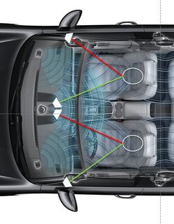

Hier die Skizze von Mr Cool

Möchte ein System das für Fahrer und Beifahrer gleichwertig ist.
Wenn Du ein für Fahrer und Beifahrer gleichwertiges System haben willst, warum dann nicht 4x das gleiche 2-Wege System? Oder eben 4 hochwertige Breitbänder?
Nur wie sich das dann anhört - man bekommt ja auf dem jeweiligen Sitzplatz dann zeitverzögert auch den Schall von der jeweils anderen Seite nachgeliefert....das sollen mal die Profis beantworten. Es stellt sich mir dann schon die Frage, ob so etwas besser klingt als ein zentriert ausgerichtetes System.
Dieter
Daher denke ich entweder Fahrer oder Beifahrer, alle vier gleichzeitig ergeben Chaos :)
