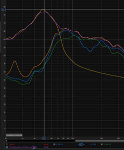

Helix C One keine Pegeländerung bei Bassboost
Deine Abstimmfrequenz vom Port liegt laut Messung bei ca. 50Hz.
Vermutlich ist der Einfluß im Nahfeld des Ports stark portverlängernd.
Die Flanken links und rechts vom Peak fallen theoretisch mit 12 dB/Okt ab. Das passt eigentlich ganz gut....
...wobei im geschlossenen Auto im Tiefbass der Druckkammereffekt wirkt und die nach unten abfallende Flanke in die Waagerechte dreht...das ist bei dir mit 25 Hz reativ tief.
Das tritt meist schon unterhalb von 30-35 Hz ein.
Sind die TMT jetzt ohne oder mit EQ?
Wenn das mit EQ war, musst du da nochmal ran.
Wenn ohne, mach mal Messungen mit deinem ganz normalen Hörprofil. Alle Filter und EQ ganz normal wie immer.

Die TMT sind mit EQ mit dem Setup das mir der Alex gemacht hat. Das einzige was ich selbst am EQ gemacht habe ist den Bass eingestellt. Der TMT auf der
linken Seite ist seit letzter Woche neu, da habe ich auch die Tür nochmal etwas nachgedämmt, wahrscheinlich wirkt sich das auch auf den Frequenzgang aus.
Ja der Port ragt quasi durch den Skisack, schaut aber nicht raus sondern sitzt irgendwo dazwischen, kann gut sein dass das zusätzlich noch Portverlängernd wirkt...
Also das Rauschen kam von meinem FIO DAP, da sind zwar Filter aber die kann ich nicht ausschalten, ich habe auch keine Ahnung was die bewirken (Sharp Roll Off Filter / Short Delay Slow Roll Off Filter), DSP war auf Bypassund EQ alles auf nul...

Als quick Fix zum probieren:
Lass alles andere so wie es in der Messung ist, nimm ein EQ Band bei 51Hz, -10db, Q3 und dreh die Endstufe am Gain mal mindestens 10db lauter.
Ja, so macht man es nicht, aber mach es einfach mal zum probieren.
Dann mal anhören und berichten.

Ja, der Gain sollte beim rechts herum drehen dazu führen dass es lauter wird.
Das war eigentlich nur gedacht um mal zu probieren ob der Peak das ist, was stört.
Eigentlich ist der Gain wirklich nur dafür da, die Endstufe an die Quelle anzupassen, sodass beide gleichzeitig Maximalpegel erreichen.
Worauf ich damit hinaus wolte ist, dass der Peak in deinem Frequenzgang vom Subwoofer durch den EQ etwas abgeflacht wird, die abfallenden Bereiche drüber und drunter durch den Gain hochgezogen werden.

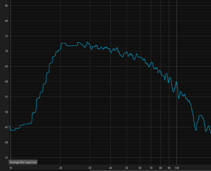

Deine Ausgangssituation hattest du hier gepostet:
du möchtest aber im idealfall so eine Kurve wie hier zu sehen von 20Hz bis etwa 100Hz, ohne große Buckel oder Senken, worauf man dann aufbauen kann:
Am besten relativ flach, je nach Gehör mit ansteigender Energie untenraus um erstmal alles vom Gefühl her gleich laut zu bekommen.
