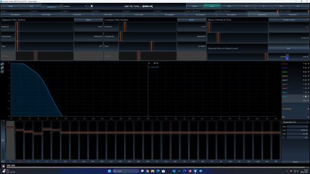

So siehts im DSP bei mir aus, weis nicht ob man da noch weiter schrauben kann/sollte. Kann man irgendwie feststellen wann man im Clipping ist (außer wenn man es schon grob raushört)?

Dreh doch einfach mal den Gain an der Endstufe um 12db hoch und regel alles mit dem DSP. Das sollte um einiges simpler sein.
Dann würde ich schauen, ob die Kurve so auch ohne EQ und Channelgain machbar ist, nur mit dem Filter. mit +5db gain auf dem Kanal und 6,5db EQ müsstest du erstmal messen ob aus dem DSP schon Clipping kommt. Da wäre ich vorsichtig.

Da kommen jetzt ein paar Sachen zusammen - der Bass Boost ist konfigurierbar von 40-120hz - da liegt die tiefste Einstellung in deiner Trennung. Das sollte man noch merken, macht aber keinen sinn ihn dort zu nutzen. Wenn jetzt noch Clipping vorliegt, was der Screenshot oben vermuten lässt, dann passiert wirklich gar nichts, mehr als Rechteck kann die Stufe nicht spielen.
