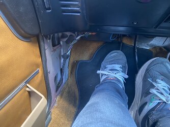

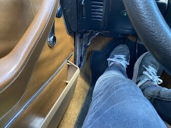

Beiträge leben von Bildern. Hier mal der Platz im Fußraum vom Commodore der Schalter ist.
