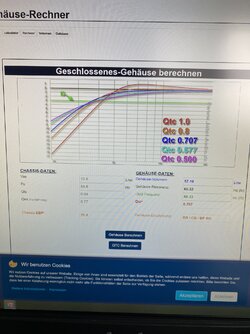

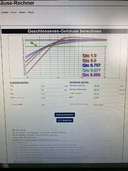

Die gewählten 165er sind auf ein großes Volumen optimiert und nicht für einen recht "kleinen" Gehäuseverbau.
Überdenke nochmal den DSP von GZ, für das gleiche Geld gibt es wesentlich besseres.

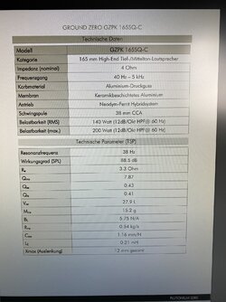

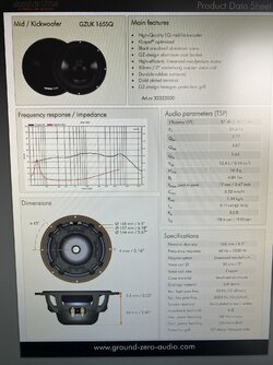

@LiDoNi , gut das du es erwähnst, der GZUK165SQ hat einen Qts von 0.64, da schaffe ich das Gehäusevolumen als Kickpanel nie, aber da sind wir ja wieder beim ganz am Anfang genanten Bedenken das ein Kickpanel nicht funktioniert, da man das Volumen nicht zusammen bekommt.
Der GZPK 165SQ-C hätte Qts 0.43 und auch einen höheren Vas, das würde schon eher funktionieren.
Ich rechne mal noch schnell die zwei TMT und poste die screenshot.
Die angegebenen Parameter sind bei kleinstsignal mit ein paar mA gemessen, das verschiebt sich sehr gerne sobald da Strom fliest. Laut eigenen Parametern war ein DLS Skandinavia auch gut geeignet, die selber gemessenen haben das aber nicht gehalten was im Datenblatt stand. Der eigene Test im Gehäuse dann nicht so gut gewesen, einfach als Beispiel.
Man kann aber auch mit nem Slick versuchen durchs Gelände zu fahren :-)
