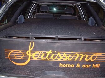

Das ist meine Interpretation vom konventionellem Fortissimo BP, an sich eine "GEILE" Entwicklung, ganz gang ganz grob, liegt hier der Fokus auf dem mittlerem (50hz) bis oberem Bassbereich (60-70Hz) und das nicht ohne Grund, denn dort geht die Post ab, der BP schafft es, aufgrund der Auslegung, bei entspr. Trennung, den Peak zu linearisieren und somit eine passenden Frequenzverlauf zu erreichen, grad im Übernahmebereich zum Frontsystem, dabei gibt es den notwendigen Pegel mit einer "minimalisierten" Auslenkung der Membran vom Sub, grad in diesem wichtigem Bereich.
Grob gesagt, bei passender Trennung und richtiger Auslegung, ist der Bereich 50-70Hz super ausgelegt und lässt sich gut an das FS ankoppeln.

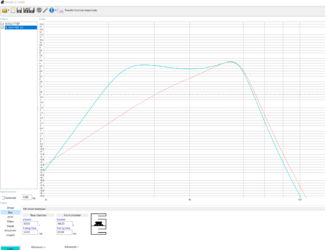

Was haltet Ihr davon den BP in einen BP 6ter Ordnung zu verwandeln, klar ist, das wird noch größer aber bringt auch Pegel, deutlich mehr Pegel untenrum, zudem sehr passend fürs Auto, das kann mann so Abstimmen, dass der BP einen "Durchhänger" im Bereich 40-50Hz hat, dort greift dann üblich die Fahrzeugreso und füllt das auf, WIn Win also...

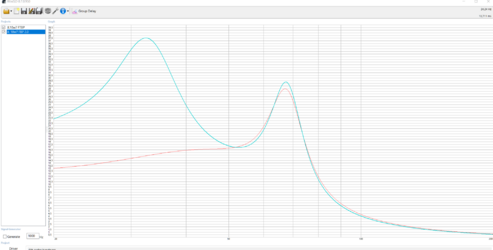

Hier mal ein Beispiel aus WinISD mit einem 10W7 (altes Modell):
Im Vergleich zum FT BP, klar, Volumen ist mehr, BR Rohr wird zum Problem, aber könnte man lösen, aber der Gewinn im unteren Bereich ist "BEACHTLICH", die Vorteile werden Obenrum beibehalten, Filter sind in dieser Simulation vorhanden, was haltet Ihr davon, auch gerne Meinung von Diddi, der das bestimmt auch schonmal im Hinterkopf hatte ....
