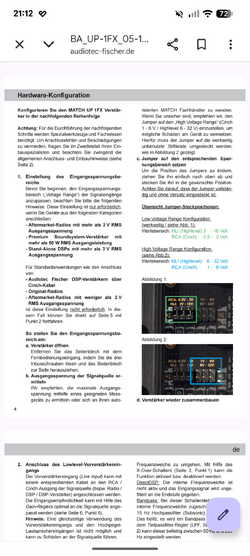

Sind die jumper zum anpassen der Eingangsspannung der fx richtig gesetzt?
