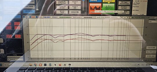

Problem hier eher die Quelle...das Werksradio gibt ab 30 Hz auf. Hier Analyse und Begradigung Eingangssignal:
Jap, HT-MT ist noch zu fixen. Laptop Akku war gestern irgendwann leer.
