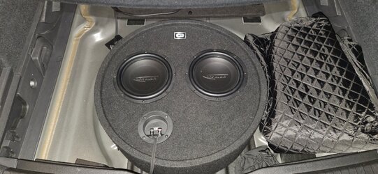

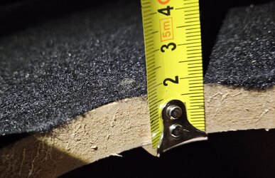

Bei großer Not habe ich auch schonmal die Rückwand an dieser Polkernbohrungs-Stelle geschmacklos "ausgedünnt". Banausen unter uns.

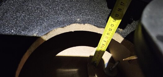

laut google ist das Gladen Gehäuse 17cm hoch. Ich vermute, dass oben ca. 2cm Luft sind über dem Deckel.
Der arc8 geht ab Auflagefläche ca. 11cm nach unten. Heißt du hast noch 4cm hinter der Polkernbohrung.
Da muss man dann den Gehäuseboden (vermute 16mm MDF) abziehen und ggf. ist der nochmal 1cm nach innen gesetzt, also 40mm Minus 26mm = 1,4cm (bei bündigem Boden sogar 2,4cm).
PERFETTO!![]()

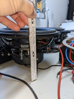

Ich habe gerade einfach den Zollstock dran gehaltenARC Seite hat der 8er Sub 4,75" Einbautiefe
Ich habe gerade einfach den Zollstock dran gehaltenMan kann hinten die Gummikappe auf dem Magneten noch abmachen.
Maße gibts beim Didi übrigens auch direkt in Zentimeter

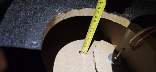

die 12,1cm sind Oberkante Korb, wenn der Gummi noch am Magneten ist. 11cm sind Unterkannte Korbauflage, wenn der Gummischutz ab ist.![]()

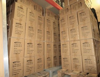

Bei ca. 400-500 ARC8 pro Jahr ist das spürbar. Anhang anzeigen 100569
Steht auch da...In jedem Karton sind dem Gewicht nach 4stk drin![]()
Beste Entscheidung überhaupt.Und jetzt passen auch 8 Stück in ein DHL Paket mit 31,5 kg![]()
binde 2 Kartons zusammen und schicke alle 2 Wochen ein Doppelpack zum Gack.In jedem Karton sind dem Gewicht nach 4stk drin![]()
Nope. sind eher 10mm.laut google ist das Gladen Gehäuse 17cm hoch. Ich vermute, dass oben ca. 2cm Luft sind über dem Deckel

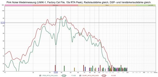

Das schaut SEHR vielversprechend aus. Bevor du wild los-equalized, bitte mal eine messung mit und ohne Hutablage, damit du den Einfluss der Ablage einschätzen kannst.
