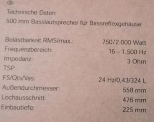

Würde sogar mit den 202g MMS passen (+- 10g), wenn man die 139g von dir auf 21" hochrechnetwenn man eine SD für 15" von 850cm² annimmt, kommt man mit den drei Zahlen auf eine rechnerische MMS von 139,1g
SD von 1630Magnat Aggressor 5000
das ist der höher belastbare 5000 DM / DeathMatch (wir Erinnern uns an MTV Celebrity Deathmatch) 😉
