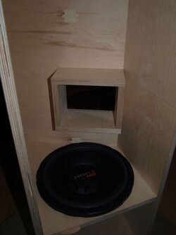

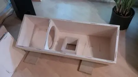

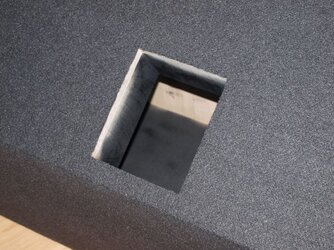

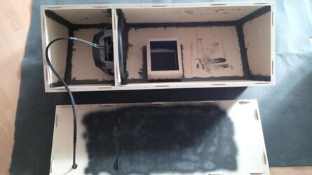

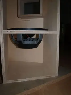

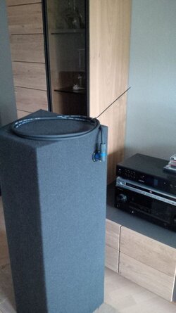

was ich noch weiß, waren das etwas mehr als 90 Liter Volumen ... also ca. 30 ltr. GG (geschlossener Teil) und ca. 60 ltr. ventilierter Teil. Habe aber einen 12" Subwoofer verbaut.
Passt halt gerade so von der Breite in den Kofferraum und geht fast bis oben zum Blech von der Hutablage. In der Tiefe hat es ca. 30-40cm gekostet, aber mir reicht der restliche Platz.
Bei deinem AV10 sollten ca. 20+40 ltr. reichen. Genauer kann dir das der Fortissimo alias Didi berechnen (das Prinzip des Fortissimo-BP stammt ja von Ihm).
@michi
Wie lang hast dafür gebaut?
Hab es meinen Schreiner in der Arbeit nach Vorgabe zuschneiden lassen und es dann daheim nur noch zusammen genagelt bzw verschraubt, geleimt, abgedichtet und bezogen
Nur diese Arbeiten waren ca 3 Stunden
