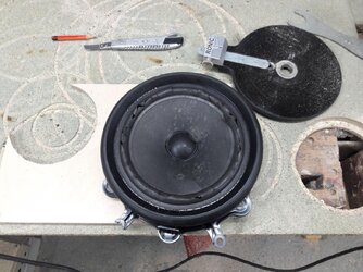

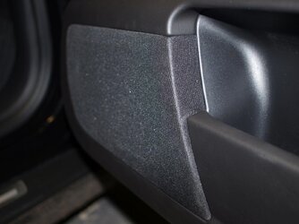

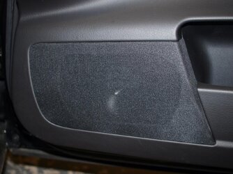

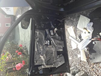

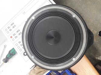

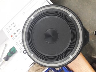

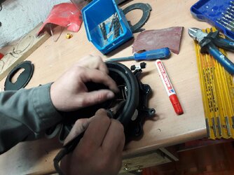

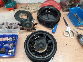

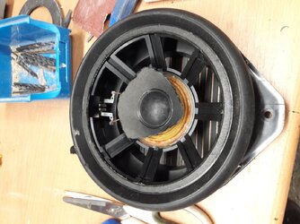

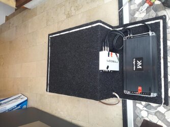

Die Audison av k6 spielen nicht schlecht - leider ist die Originale einbauposition im a4 nicht sonderlich gut - Vorallem die der Hochtöner und auch die Gitter der tmt sind nicht gerade optimal.

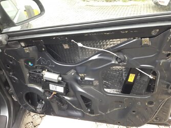

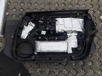

leider ist die Audi Tür etwas schepperanfällig
Im Vergleich zu den originalen Papptröten sind das Welten Unterschied!

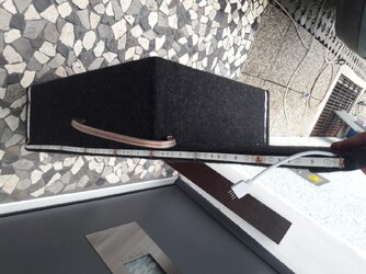

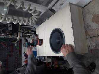

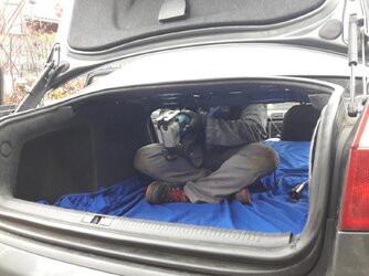

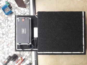

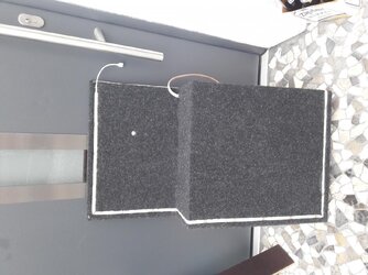

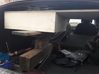

Der Sub wurde noch mit LED Band auf Gideons Lieblingsfarbe getrimmt. Dann klang es gleich nochmal so gut!

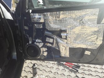

Dämmmaterial kennt ihr ?

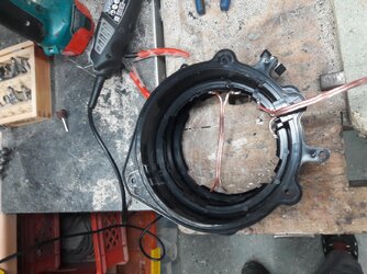

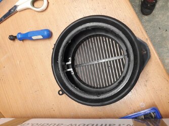

die K6 würden durchaus davon profitieren, wenn sie ohne Gitter davor spielen dürften. Denke, daß es nicht schlechter oder besser ist, als bei mir im A6. Gitter ausdremeln, damit nur noch ein Rahmen stehen bleibt und danach mit Akustikstoff beziehen. Brachte bei mir einiges.
Warum setzt ihr den HT nicht in die A-Säule ? Alternativ würde ich auch hier genauso vorgehen wie beim TMT
Das Türschloss/Griff und die Spiegel klappern ohne Ende - die haben wir dann nicht mehr gedämmt
Gitter ausschneiden hätte ich auch im Sinn gehabt, aber es war der ausdrückliche Wunsch in den Orginaleinbaupositionen zu bleiben und es Musste Orginal ausschauen - deswegen fällt auch die A-Säule raus

Hab ja auch nur die Vorbereitungen für den Sub gesehen
Bilder![]()
