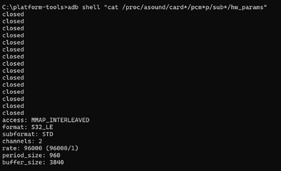

beim fyt7870 wird seit dem letzten update nicht der standard resampler verwendet, sollte dann beim dudu7 eigentlich auch so sein. basieren ja beide beinahe auf der selben plattform. mir wurde es mal grob so erklärt, dass man das resampling aus logischen gründen nie umgehen kann (außer externer dac und bescheidene funktionalität), aber man dafür sorgen kann, dass statt android der radio-dsp die berechnung durchführt. siehe screenshots:
