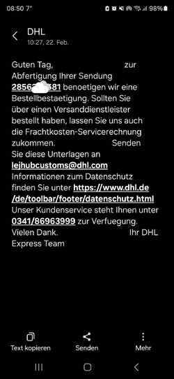

Hab jetzt meine Versandbestätigung erhalten und gleichzeitig kam von DHL eine SMS mit folgen Inhalt..siehe Bild.
Wie ist jetzt meine weitere Vorgehensweise. Wer kann helfen?
Ich habe 410USD und 70USD Versand bezahlt.
Bin ein bißchen sauer weil der Verkaufer das mit DHL verschickt hat und nicht mit Fedex oder UPS.

So wie es aussieht muss du Rechnung inkl. versandkosten zuschicken dass DHL die Zollgebühren berechnen kann/ an Zoll weiterleiten kann. Die Chinesen deklarieren oft falsches Warenwert und somit umgehen die Zollgebühren.
Ich habe damals für zwei Pakete von Navifly insgesamt 15 € Zollgebühren bezahlt. Das Einbaurahmen und Gerät wurden getrennt verschickt genau aus dem Grund.
Laut Internet-Zoll-Rechner..(wenn ich die Summe eingebe) müsste ich ca.80€ zahlen.

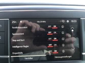

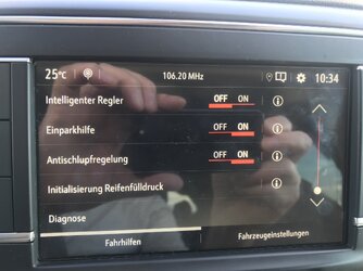

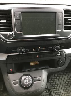

Ich würde die Head Unit gerne mit 11,5" Display einbauen. Das Display steht dann seitlich vermutlich etwas über die Lüftungsschächte hinaus.
1.) Hat zufällig schon jemand die Einheit in einen PSA Van (Opel Zafira Life Bus, Citroen Spacetourer, Peugeot Traveller usw.) eingebaut ?
2.) Haben alle Funktionen mit dem mitgelieferten Canbus Adapter funktioniert, z. B. die Lenkradfernbedienung usw.
Kann man die fahrzeugspezifischen Einstellungen mit der eingebauten Android Einheit noch verändern ? (Siehe Fotos)

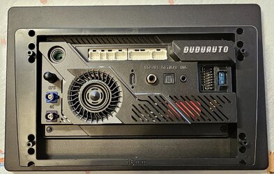

Ist der Einbaurahmen auf dem Foto von rille2 (da steht 16mm drauf) an allen Seiten 16mm hoch oder ist der Abstand zum Display oben etwas höher ?
Wird der Abstand beim Einbau des Rahmens in die entsprechende Fahrzeugblende höher ?
Vielleicht kann auch jemand ein Foto vom eingebauten Zustand ins Forum einstellen auf dem man den Abstand vom Display zur Fahrzeugblende sehen kann.
