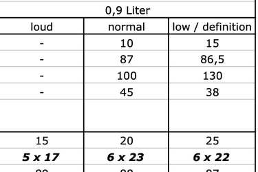

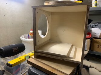

Bevor ich Schlitze erstelle, kennt ihr eine Quelle für passende Rohre? 6x23 cm bei ca 20 l sagt die Anleitung, nur so lange Rohre finde ich nicht.
Ein flächengleicher Schlitz mit 23cm Länge ist fast besser unter zu bekommen. Spricht nichts dagegen außer Holzrest prüfen.

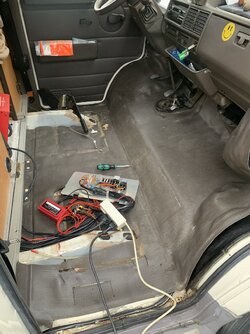

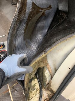

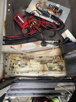

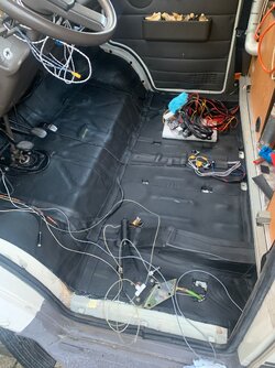

Ich hau das alte Zeug raus, sonst wird es neben der Kälte auch noch weniger komfortabel. Muss aber wieder komplett drauf, als Trittschutz es ist schön fest. Hoffe kein Asbest, solche Gedanken hat man mit dem Alter :-)
Dann ALB plus die Matten die ich habe drauf/drunter.
Vorher lokal Roststellen fluten.

Boden und Wand zum Motor mit ALB und Kautschukmatten fleissig beklebt. Das ausgebaut passte schon fast nicht mehr rein. Der Effekt war immens, Fahrgeräusche und vor allem Motorgeräusche sind massiv gemildert. Memory Schaum in den A Säulen hat auch noch den kalten Luftzug gehemmt.

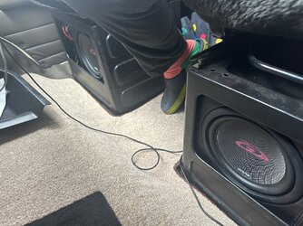

Dann ging es an die beiden Subwoofer, was auch seine Zeit gedauert hat. Sind nun beide als BR mit Öffnung in Fahrerhaus fest verbaut.

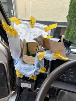

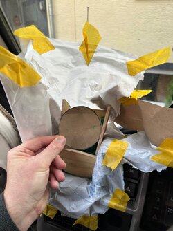

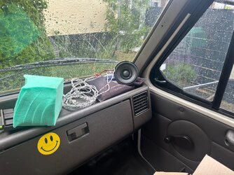

Dann habe ich einige Wochen nichts machen können, nun aber gehe ich das Frontsystem an; nur angeklemmt, ausgerichtet und mit der ETON App gespielt klingt das ganze schon ziemlich gut. Noch zu Jahresbeginn hatte ich mit den Morel Integra 424 geliebäugelt, weil die einfach gut optisch passen und aktiv anzufahren sind. Die Bestellung zeigte mir aber einen Stückpreis statt ein Paar für das angefachte/sinnvolle Budget.
Dann gab es bei Kleinanzeigen morel integra Ovation 4 günstig, die ziemlich ähnlich sind und nun für den Einbau gedacht sind. Offenbar sind die älter, aber das passt ja auch.

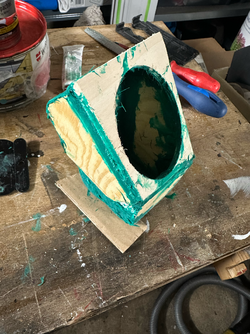

Nun probiere ich mal ein Gehäuse zu fertigen; zuerst wollte ich es voll in die Ecke von Scheibe und A Säule, aber da ist nicht viel Volumen zu holen und daher wie im Bild mal mit einem Aufsetz/Aufbau-Gehäuse probieren. Es sitzt gut in der Ablage; befestigen dann über Fangband oder gar nicht bzw von unten, dann mit Loch.
Zwischenzeitlich, nicht wissend, ob der Aufbau was werden kann, habe ich auch wieder die vorhandenen Audison AP im verlinkten Gehäuse gesehen, das wäre einfach und unauffällig an der A Säule:
https://www.ebay.de/itm/27473659018...Bi4YytYyGRgJbhGNrDh0ovyR9O5VD1HebrBvC36KxtSCM
Die Eier sind immer noch nicht meins, bzw. müsste man ja auch auseinander und einbauen..als Klangtest und danach in die Wohnung von mir aus :)
Was meint ihr?
Viele Grüße!

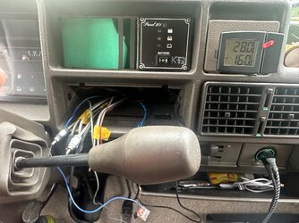

Zur Erinnerung, als Endstufe kam aus dem Forum von Atom die 150.4 dsp und 300.2; gehen beide einwandfrei auch direkt per AirPlay.
Daher ist die HU zunehmend uninteressant, auch wenn 3 ein Cinch vorne liegen. eine Fernbedienung für Lautstärke und SW Pegel, was ich eher selten brauch ist zudem angeschlossen.
Eine HU hat dann wenig Funktion finde ich. Für ein anderes FZG würde ich Blaupunkt Bremen SQR DAB planen, das könnte man hier testen.
Interessant finde ich in dem DIN Schacht auch sowas, das gibt es für 60 Euro mit Androidbasis oder für knapp 40 Euro, dann könnte man ein CarPlay Display nutzen und ggf Rückfahrkamera: navifly aliexpress
Jemand Erfahrung damit oder eine Idee?
Sonst ist das Handy für Musik und Navi und an der Scheibe und der Schacht relativ egal (Kenwood Kassette war im Fahrzeug :-) )
Wenn die Kabine mal ohne Rost ist kann man sich über H Kennzeichen Gedanken machen.
Die idee mit dem China HU ist nicht schlecht, nur das Gerät ist sehr schlecht ausgestattet. 2 GB Arbeitsspeicher sind nicht genug um vernünftig zu arbeiten. Ich würde fast sagen dass 4 GB sind absolute Minimum.
Wenn dir das Steuerung per Tasten beim Handy fehlt kann ich dir das BT Fernbedienung von Ampire empfehlen, es funktioniert viel besser als die eBay Dinger.
Danke für den Hinweis, so nicht betrachtet; Alternativen finde ich nicht direkt. Ist es auch mit CarPlay problematisch, das läuft doch auf dem Handy, oder hängt dann auch die Verarbeitung der Anzeige?
Im Anhang Zwischenstand Aufbaugehäuse; etwas zusammengeschustert aus Kartonschablonen, soweit OK, nur ein Bezug der sichtbaren Mantelfläche könnte schwer werden..
Gibt es Ideen für stark deckende Anstriche oder Ähnliches? Strukturlacke/Kräusellack könnte was sein.:unsure:

Hammerit Hammerschlag geht immer - wenn man die rustikale Optik mag ;)
Beim ersten Anstrich schön dick auftragen, ggfs entstehende Nasen etwas plan schleifen, danach kann man eine zweite schicht auftragen oder sprühen.
So hab ich schon Spanplatten lackiert und die Oberfläche wurde den Umständen entsprechend sehr gut.
Zusätzlich hab ich das gefühl, die Metallschutzlacke sind deutlich Kratzerresistenter als der normale Buntlack
