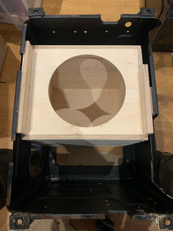

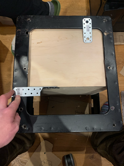

Erste Passprobe bestanden, zwei mal gleiche Gehäuse mit sogar 21,7 l brutto unter beiden Sitzen möglich. Noch mit Einbauring einzulassen um ausreichend Abstand nach unten zu bekommen.
Den Ausschnitt mal für FF8 vorbereitet, die Möglichkeit für D4 lese ich hier heraus und der Mehrpreis SWG ist ok.
Irgendeine Endstufe dafür braucht es ja ohnehin. Passt das samt Volumen?

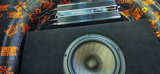

@Martine ich kann dir nur die Kombi Match UP 6DSP (kommt drauf an was du jetzt als Frontsystem umsetzen wirst) + UP 1FX empfehlen, läuft so in meinem Coupe
in Verbindung mit einem 3-Wege-System und einem 10" Sub hervorragend ! Glaubt man gar nicht, was aus den kleinen Kästchen alles so raus kommt.
Mit der FX1 kannst du locker zwei 8" wie den ARC8 oder FF8 (D2 Variante) oder einen 10", wenn du schon 21 Liter generieren konntest, antreiben

Hey collarisc, woher ist den die Verbindung zwischen den beiden Match Endstufen, selbst gesägt? Sowas gab es vor 30 Jahren mal für Rockford Punch, bei ATF habe ich die noch nicht gesehen :unsure:

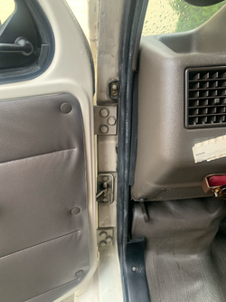

Generell würde ich mich an die Türe trauen, aber ich denke auch für eine Tülle/Kabel ist kein Platz, siehe Anhang. Der Stift (Druckschalter) oben zeigt, wie klein der Spalt wird.
Das wird echt nicht gut, wenn ich drüber nachdenke.
