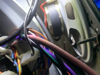

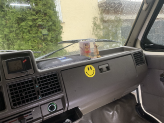

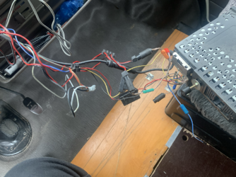

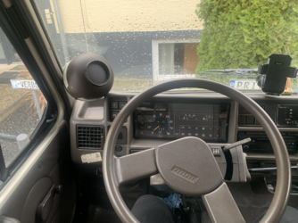

in meinem 1989er und zumindest im Fahrgeräusch lauten Ducato sollte dennoch etwas Musik spielen.
Aktuell ist ein Kasettenradio am Start und die wohl werkseitigen 4x6 Koaxiallautsprecher freihängend vor einem Gitter auf Kniehöhe nach unten strahlend außen am Armaturenbrett.
Kasetten habe ich nur noch wenige und ein zwei FM Sender gehen auch, soweit so gut, aber man muss schon laut stellen, das was zu hören ist, vor allem bei der Fahrt.
Leise bekommt man den alten Camper nur schwer und viel Geld versenken möchte ich aktuell auch noch nicht.
Subwoofer und Endstufe könnte ich auch in andere Autos mitnehmen, da habe ich nicht die Schmerzen, aber keine Prämisse zur Auslegung.
Ein wenige Fußraum Richtung Motor bedämmen und ggf motorraumseitig dämpfen könnte man noch.
Ich dachte bisher an ein lowbudget Projekt a la gebrauchte Endstufe, preiswertes FS und (Aktiv)-Sub. Etwas zum Basteln über freien Tage und danach.
Zufällig stand ein ähnlicher Wagen vorm lokalen Hifi-Händler.
Dort sagte man mir man in der Einbauposition am Besten einen 10er hin, Dämmwolle hinten dran und HT oben ausgerichtet.
Dann unbedingt mit DSP-Verstärker der Laufzeit wegen und passiver Sub hintern/unterm Sitz etc.
Angesehen haben wir dazu:
LS: helix 10er und HT um die 120 EUR
SW: helix subwoofer passiv (8 zoll?), 240 EUR
AMP: match m5.4 dsp oder die UP6 Version (UP8 wenn man an die LS im Aufbau möchte (gibt es tatsächlich samt altem Opelkasettenradio, siehe Anhang, aber kein Muss)
HU: noch offen / unverändert mit bluetooth dongle an Match / Pionier MVH-330 DAB scheint günstig / iPhone mit Kabel würde mir reichen, für Tidal
Um die 1000 Euro kann es mit allem Kosten, aber auch kein Muss..Einbau selbst, Einmessen käme noch dazu.
Die freie Position der LS macht mir etwas Gedanken; ein kleines Gehäuse könnte ich dort hinbekommen, wenn sinnvoll.
Auch ist der DSP Verstärker sehr bauklein, was ich hier nicht unbedingt bräuchte, unterm Sitz sind gut 30x30 cm Platz. Aber wenn die Technik heute so ist, gerne :)
Nur frage ich mich, ist das hier eine gute Wahl, weniger Einsatz bringt gar nicht den Effekt? Noch mehr ist mit Kanonen auf Spatzen geschossen?
Was meint ihr? Wie könnte man es angehen? Danke für eure Meinungen und Tipps!

Also die Geschichte mit hinten würde ich mit einem Charge 5 oder so lösen, das ist alles viel zu umständlich.
Ansonsten ist die M5.4 eine Top-Wahl. Bei Wunsch nach mehr hast Du ggfs. eine Menge freier DSP-Kanäle.
Den Match-Sub hatte ich auch anfangs an der M5.4, hat mich jetzt nicht überzeugt. Ist für die alten Endstufe mit 4x40W an 3 Ohm ausgelegt und wenn Du die jetzt 2S2P schaltest, nutzt du an dann 3 Ohm nicht die vollen 160W der M5.4 an 2 Ohm.
Besser einen ARC8 in der D4-Version und Gehäuse selbst bauen.
Bei dem FS mit 10er TMT musst Du den Sub allerdings etwas höher trennen. Welches System soll das sein?
Viele Grüße
Florian

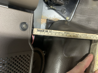

Mit dem Selbstbau bin ich sicherlich auch flexibler im Bauraum und komme so in die Sitzkonsole auch wenn die Performance wohl nicht abgefragt wird.

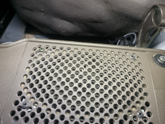

Was ist mit der Einbaulage? Original/Unten wäre es unauffällig, auch wenn Einbautiefe begrenzt ist auf insgesamt ca. 50 mm. Ein "Brille" neben der A Säule auch wenn da nicht viel Platz ist traue ich mir auch zu, wenn es was bringt. Sonst HT mit passenden Aufnahmen.
Viele Grüße
Martin

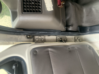

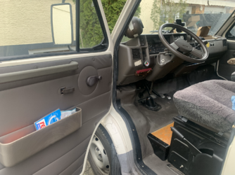

Achso, noch was: Geschlossen im Selbstbau kannst Du das maximale Volumen unter Konsole nutzen. Aber bei den 160W musst Du Dir im klaren sein, dass Du damit gut Musik hören, Dir aber nicht mit dem Spotify Techno Bunker den Helm verbiegen kannst!

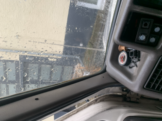

Jetzt habe ich mir Deine Bilder nochmal im Detail angesehen. Der Einbauplatz für die TMT ist ja eine absolute Katastrophe, da völlig offen... Lässt sich da etwas in die Tür einbauen, so von wegen Old-school mit Stichsäge?
Danke für deine Mühen.
Die Helix Kombi aus TMT S4B mit deinen S1T kann ich mir gut vorstellen. Auch den Helix Sub, wenn er gut passt. Der Preisunterschied ist aber kein Kriterium.
Techno Bunker braucht es nicht :D Da scheppert garantiert zu viel in der Hütte.
Die Türen sind sehr schmal und haben nicht mal eine Kabeldurchführung, nur ein Scharnier. Da braucht es mehr als die Stichsäge; Doorboard etc. das muss nicht sein.

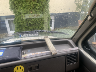

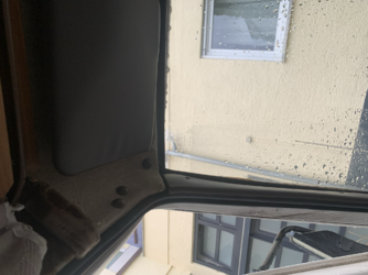

Der Einbauplatz ist wirklich ungünstig; zielt auch nach unten. Ein kleines Gehäuse könnte man aber dort hinbekommen, falls es dazu tut.
Am Scheiben/A-Säulenbereich ist auch fast kein Platz. Außer eben HT in Aufnahme. Sonst nur über Kopf :D

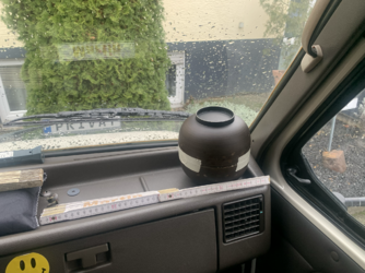

Schau ob du die Reckhorn S-150 Kugellautsprecher auf Armaturenbrett montieren kriegst. Jemand hat die schon mal in einen ID.3 verbaut, vielleicht wäre es was für dich.
Das war Heiko (Splater).
Reckhorn Kugeln und JBL Subfuse, ein Passivsubwoofer, der sich teilen und unter die Sitze bauen lässt.
Da alles eigenständige Gehäuse sind. Spart man sich aufwändige Umbauten und Dämmung am Auto.

Der LS hat schon fast was, müsste mal eine Form dort hinhalten.
Beim Sub oder allgemein scheue ich etwas Bastelei aber nicht. Beim Holzgehäuse ist eine Befestigung auch einfach möglich.
Jetzt haben wir aber verschiedene Konzepte :)
15cm Kugelersatz auf Bauraum geprüft. Eigentlich zu groß, vor allem links gut im Weg.
HT Kapsel ist da ganz anders.
Zur Türe, vor allem hinter der Dichtung und ein Verbau von TMT dort sehe ich auch als sehr umständlich.
Entweder unten in den originalen Ort oder eine flacher Aufbau auf der Ablage und gegen die Scheibe strahlen.
Was meint ihr?

Hast Du denn Platz unter beiden Sitzen? Für die Breitbänder müsstest Du im BMW-Serienstyle vermutlich relativ hoch trennen, was dann natürlich mit einem einzelnen Sub nicht mehr klappt. Wird natürlich schwierig, da eine passende DSP-Stuge mit ausreichend Leistung zu finden. Die 65W der M5.4 könnten zumindest knapp werden.

Zwischen den Sitzen ist auch ein doppelter Boden mit ca 15 cm.

Ein 1 l Gehäuse flach auf dem Armaturenbrett liegend, aus Holz und GFK gebastelt, altbacken bezogen kann ich mir hier gut vorstellen!
TMT braucht es dann dennoch und der kann and die alte (schlechte) Postion? oder ist das schon als Subwoofer unter dem Sitz(en) gedacht, also für das restliche Frequenzband?
