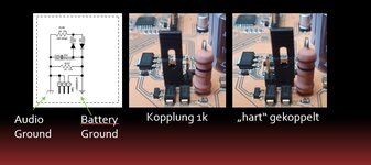

Im DSP, in der Nähe des Trafos, ist ein Jumper mit dem die Massekopplung geändert werden kann.
Hier einmal beide Positionen ausprobieren.

Ground-Jumper:
Er bestimmt die Kopplung zwischen Audiomasse und Fahrzeugmasse.
Links bzw. ohne Jumper ist die Kopplung 1kOhm, die gegenparallelen Dioden begrenzen den DC-Drift auf ~0.6V.
Rechts ist "hart gekoppelt".
Die dritte Option (gab es beim 6to8V8 noch) wäre komplett freie Audio-Masse.
Die hat sich als unnötig herausgestellt, und führt zu Problemen bei Autosense im SE-Modus.
(Störungen auf GND wurden als Signal erkannt und die Abschaltung hat ein erneutes einschalten getriggert).
Daher bei allen DSP nach 6to8V8 entfallen.
