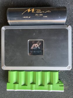

Das leidige Thema... Lichtflackern...
Hast du noch einen alten Powercap rumliegen
Leider nicht.

Villeicht kann Domnik, hier Lidoni, etwas zu dem ESX VX 10.0 Pro etwas sagen?
10F Hybrid Kondensator.
Den da meint ich: https://tinyurl.com/4vz3j9vf

EATON XVM-16R2656-R
Von der Bauform sind die 65F sehr angenehm, finde ich.
