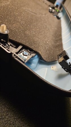

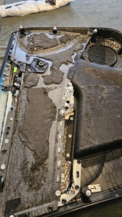

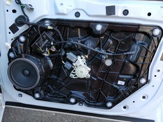

Beim W213 Mitteltöner ist das größte Problem das klirrende Hartplastik der Lautsprecheraufnahme und Gitter.Welche Empfehlung kannst du mir geben, wenn ich nur den MT in meiner Mercedes W213 habe und die Tür,
Dazu die fehlende/undichte Anbindung vom Lautsprecher zum Gitter.
Die Sitzheizungs-Schalter in der Blende scheppern und klirren auch munter bei kräftigen Frauenstimmen mit.

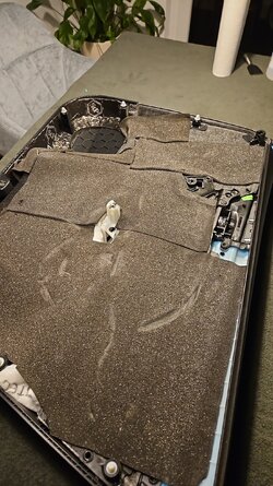

Das muss alles extrem gut eingepackt und entscheppert werden.

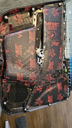

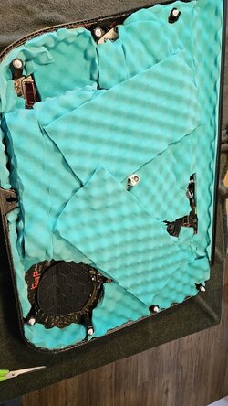

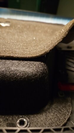

Am besten die Blende aus der TVK lösen und komplett mit Alubutyl (z.B. Comfort Mat Spider) und Schaumstoff einpacken.

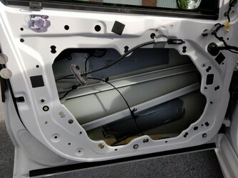

Dann noch die TVK selbst mit etwas Alubutyl und Softwave Expert bekleben und hinter dem Mitteltöner ans Türinnenblech auch noch Softwave Expert.
