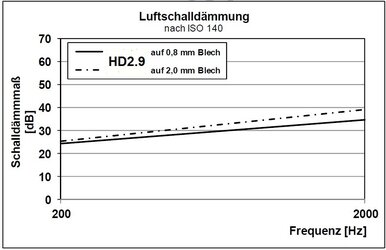

Wo ist denn der Vorteil der Schwerfolie HD2.9 gegenüber Alubutyl? Könnte man nicht einfach eine zweite Lage Ultra 2.1 kleben?

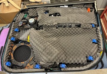

Die Stege und dadurch entstehenden „Mulden“ hab ich immer mit Brax Noise Ex (was es nicht mehr gibt) oder Ähnlichem „ausgespachtelt“. Das CTK Zeug was es bei Masori gibt riecht leider drei Wochen, funktioniert aber.
Dann hast du ne halbwegs gerade Fläche.
Wenn du ins Auto steigst riechts; geht wieder weg wenn du fährst alles gut.

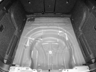

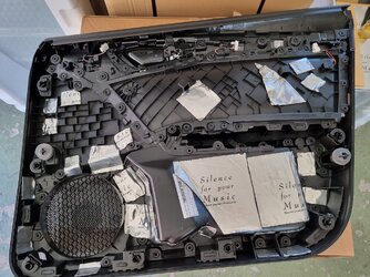

Ich will bei meinem Doch nochmal bei, Alubutyl ist bereits auf dem Blech verklebt und wird hier und da noch aufgedoppelt, Steg S7 habe ich für eine 2. Schicht liegen.
Sinnvoll oder wäre hier ein anderes Material besser geeignet ?
