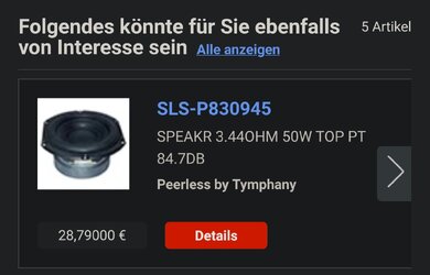

Was aber auch extrem interessant sein könnte, wäre der Peerless SLS. Laut Soundimports könnte sogar der 16er mit dem Gehäuse klar kommen, aber ich befürchte, dass der recht schwer da rein passt.
