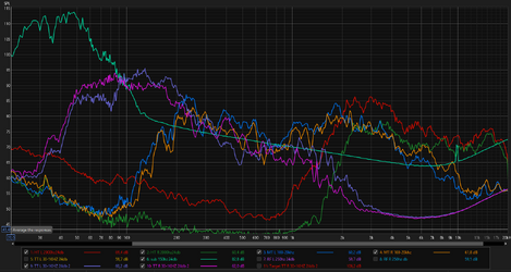

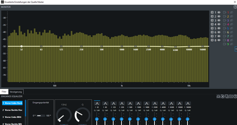

Heute Abend ging es dann weiter mit den Einstellungen. Hab mir dein Eingangs EQ genauer angeschaut. Insbesondere die hinteren Lautsprecher haben einen Combfilter erzeugt. Ich hab dann nach und nach die ganzen Lautsprecher zueinander durch korrigiert, bis diese Wellen weg waren und zum Schluss noch ein Loch bei 140hz dank der 2nd Order All Pass Filter ausgebügelt. Ganz gerade ist es nicht geworden. In einem Fenster von 5 db sieht die Kurve recht linear aus, aber im Bassbereich verliere ich ca. 10 db bei 20hz. Sieht aus wie ein Werksseitiger Lowpassfilter.
Hab danach Accordo mit dem Umik-1 durchlaufen lassen und nur kurz im Stand gelauscht. Für die kurze Zeit, die Accordo braucht ist es beeindruckend, wie schnell ein komplettes System eingestellt wird
. Muss mir das ganze jetzt mal über längere Zeiträume anhören. Ich sehe das ganze als Anfang dieser "Reise".
Die nächsten wichtigen Schritte sind der Kofferraumboden und der Bassremote der Phoenix Gold, der aktuell beim bloßen Anfassen schon +12db drauf knallt.
Hier ein "Work-in-progress" Bild von der nächtlichen Einstellaktion.
