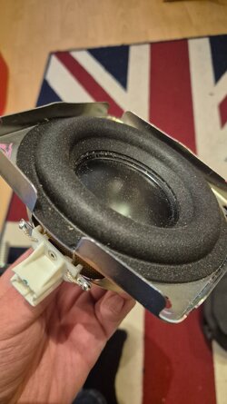

dieses Jahr wollte ich die Lautsprecher ersetzen. Hab die Spiegeldreicke ausgebaut und kurz nachgemessen. Mehr als 40mm passt da nicht rein. War schon sehr auf die Fortissimo FF1 fixiert und was noch nicht ist kann ja werden, aber für den Anfang habe ich mir Spiegeldreiecke besorgt und dort die etwas zu großen alten Morels eingebaut. Schön, dass auch altes Hifi-Zeug einen über 3 Autos und mittlerweile 15 Jahre begleitet (ok mit Pausen im trockenen Schrank).

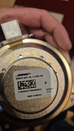

Ich hab bisschen recherchiert und bin drauf gekommen, dass es Unterschiede zwischen Bose und dem Standard System gibt. Bose baut die Tieftöner für den Einsatz mit Subwoofer. Das Gehäuse ist gleich groß, aber geschlossen und mit 13cm Treiber, statt Bassreflex und 10cm.
Das klang interessant und in der Bucht gab es auch ein Pärchen zu einem guten Kurs.
Die Bose Treiber sind für 13er schöne klopper mit Wurstsicke:
Leider 1 Ohm, daher wird wohl was anderes her müssen.

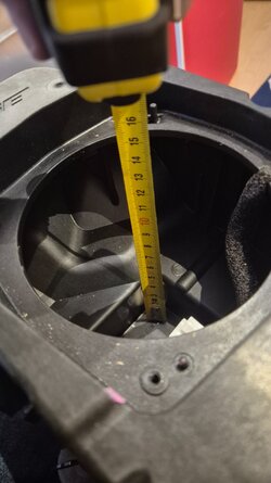

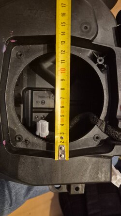

Die Gehäuse sind auch recht spannend.
Mit Adaper lässt sich hier sicher was brauchbares machen.

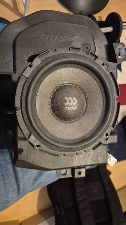

Zum Spaß hab ich meine alten Morel Dotech Ovation 6 drauf gelegt.
Mit Adapter wäre das sogar machbar, aber das Volumen ist zu klein.

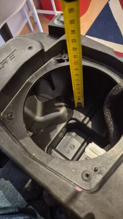

Was beim CX-30 blöderweise erschwerend dazu kommt, ist die verbaute Beifahrerseite. Mit den Standard Gehäusen sind da geschätzt 2-3cm bis zum Lüftungsgehäuse.
@Simon1986 könntest du bei deinem Mal nachschauen, ob da genug Platz wäre? Bei mir sieht man, wenn das Handschuhfach offen ist, durch den Spalt, recht gut durch. Dann muss man sich da nicht so heftig verrenken.
