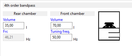

Genau1. Der GG Teil sollte auf 0,7 Qtc abgestimmt werden.
Nein. Abgestimmt wird der FBP auf ~65Hz. Die Fahrzeugreso ist relativ egal und hat eher Einfluss auf die Trennfrequenz.2.Die Abstimmresonanz sollte der Fahrzeugresonanz entsprechen, was bei einer Limousine 50hz sind.
jein..meist ca. das doppelte. Aber pauschal blöd zu sagen.3. Der Ventilierte Teil sollte ca 1,5-1,75 mal so groß sein wie der GG Teil.

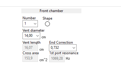

Nein. Laut Didi ist die Portfläche beim FBP - Hubraum des Woofers in cm³ / 2,66. Da spielt aber seine Erfahrung anscheinend auch mit rein5.Die Portfläche setzt sich aus Membranfläche-hub und Abstimmfrequenz zusammen oder auch der Strömungsgeschwindigkeit durch den Port. Manche sagen die Faustregel wäre 2/3 der Membranfläche aber da hatte Fortissimo etwas dagegen das so zu pauschalisieren.

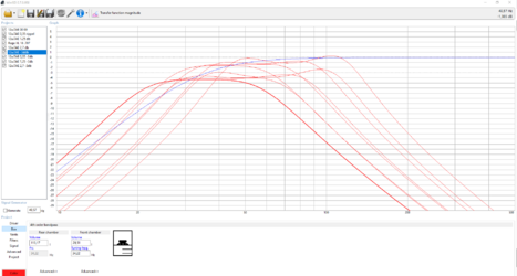

Der niedrige und steile LP (30-45 HZ / 18dB, 24dB) ist zwingend erforderlich für das Prinzip des FBP. Weniger Hub, bei weniger Leistungsbedarf im knalligen Bereich -> Wirkungsgradgewinn6..Der Lowpassfilter ist dafür da um die Kurve gegen Ende stärker abfallen zu lassen.

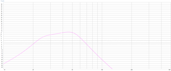

Gibt's viele Beispielbilder im großen Thread. Aber ungefähr ja...man muss wissen was man bei WinISD einstellt, sonst kommen nur Kurven raus die einen noch mehr verwirren.7. Eine gute FBP Simulation sollte geradlinig ansteigen und an der Abstimmungsfrequenz schnell abfallen.
Nein. Viele Endstufen können gar keinen z.B. 35Hz 18dB Filter einstellen...oder auch keine dafür gibts dann DSP´s z.B.. Letztendlich wird der zu einstellende LP von den meisten hier messtechnisch ermittelt.F1. Der Lowpassfilter den man in der Simulation verwenden soll wird letztendlich an der Endstufe eingestellt?

Irgendwo fast am Ende des ewig langen Threads hat Didi was dazu geschrieben (Hubraum/2,66). Wenn du weiter liest klären sich viele Fragen von selbst. Aber viele neue Fragen werden aufkommenF7. Wie kommt man jetzt auf die Portfläche? Hierbei wurde explizit Erfahrung und Gefühl erwähnt wovon ich leider mehr als zu wenig habe.

Also Hubraum des Woofers ist wahrscheinlich Membranfläche x Hub gemeint.Hubraum des Woofers in cm³ / 2,66
Habe überlegt einen Runden Port zu nehmen und dafür einen Aeroport zu verwenden.port an beiden enden verrundenb ist auch sehr hilfreich

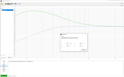

Du kannst den Druckkammereffekt ebenfalls simulieren.
Im EQ/Filter Menü den Parametric EQ als Filter auswählen.
Centerfrequenz ist eine Oktave tiefer als Innenraumresonanz (bei Reso von 50Hz also 25Hz eingeben).
Gain logischerweise 12db und Q (Güte) auf 2 belassen.
Damit wäre der Bandpass so gut es mit dem Programm geht simuliert (Membranauslenkung, Verstärkerlasten usw. stimmen damit halt nichtmehr mit der Realität überein, aber geht in dem Fall ja nur um die Frequenzkurve).
Geht natürlich auch bei allen anderen Arten von Gehäusen, nicht nur beim Bandpass.
Das andere Zitat habe ich gemeint, habe ich aber falsch verstanden jetzt wenn ich es nochmal lese. Und die Frequenzkurve sollte wenn alles richtig gemacht wurde durch den Druckkammereffekt dann am Ende so aussehen wie mit diesem Filter im Auto zum hören dann?Wo hast du das gelesen ? Vergiss es wieder

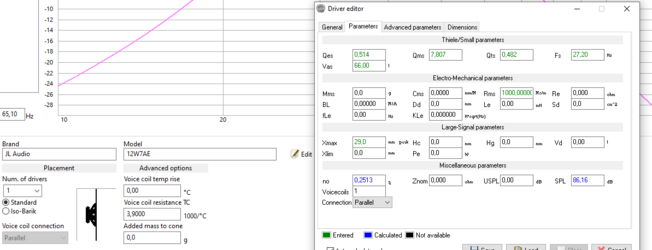

Habe mich jetzt auch nochmal an einer Simu versucht aber wie kann man bei dem Lowpassfilter die dB einstellen? Gibt ja nur Trennfrequenz Güte und Order(da weiß ich nicht was es sein soll)Der niedrige und steile LP (30-45 HZ / 18dB, 24dB) ist zwingend erforderlich für das Prinzip des FBP.
