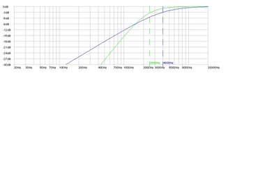

also gehen wir davon aus, dass bei den angegeben frequnzen der -3db punkt ist (übliche bei der angabe...)
dann wäre der verlauf bei 2.4kHz und 12db so:
-15db bei 1200Hz, - 27db bei 600Hz
bei 4kHz mit 6db:
-9db bei 2khz, - 15db bei 1000Hz, - 21db bei 500Hz
damit wäre der 12db bei 2.4 kHz theoretisch schonender :)
gruß seb
Für Butterworth:
-3dB bei 2,5kHz
-15dB bei 1,25kHz
-27dB bei 625Hz
-39dB bei 312,5Hz
-3dB bei 4kHz
-9dB bei 2kHz
-15dB bei 1kHz
-21dB bei 500Hz
-27dB bei 250Hz
Was wäre nun die "sanftere" Variante für den HT
2,5 KHz und 12 dB oder mit 4 KHz und 6 dB
2,5kHz + 12dB/8ve
:beer:

Bitte seht es mir nach - was genau ist der -3dB Punkt? Wieso gerade dieser? Gerne auch einen Link wo ich das nachlesen kann...
lG, Tom
