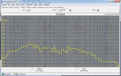

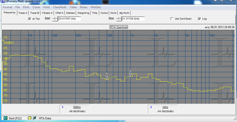

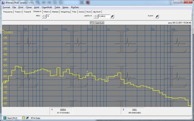

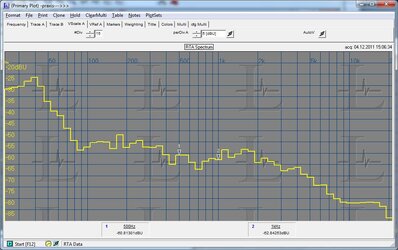

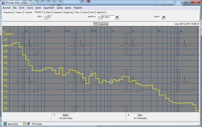

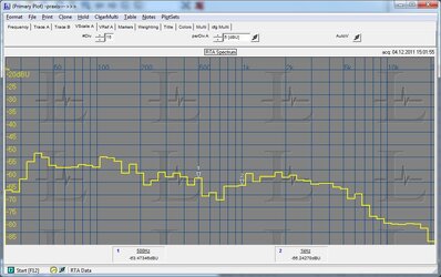

So, ich hier...;-) - diesmal mit 5dB Skalierung und neuen Messungen.
"1" und "2" beschreibt jeweils die Stellung des TP an der Stufe. 1 = 50Hz, 2 = 125 Hz.
Akustisch hat weder 1 noch 2 viel gebracht.
lG, Tom

Re: Bitte um Unterstützung bei Arta-Ergebnis
Was für ein Auto fährst du eigentlich?
Von den Messungen her würde ich auf einen Kombi tippen, das würde gut zum ungewöhnlich steilen Anstieg der Flanke + generell dem "Boost" um ~40Hz passen.
Insgesamt also keinesfalls dein Fehler. ;)
Auf jeden Fall musst du dem Pegelzugewinn durch's Auto bei und um 40Hz beikommen und das glattbügeln. Das muss dein primäres Ziel sein. 10-15dB dürfen da locker weg. Bei der ohnehin schon steilen Flanke wäre ein tiefer, ebenfalls steiler Lowpass zum Glattbügeln imho nicht zielführend, weil du den TMT dann wohl nicht mehr unbedingt sauber angekoppelt bekommst, wenn sich die "natürliche Flanke" mit der Flanke des Filters addiert. Vielleicht kannst du da mit einem flachen, tiefen Hochpass sogar noch was reißen? Mal testen. ;)
Eventuell würde ich mal nach einer günstigen Aktivweiche für den Sub mit ein, zwei EQ-Bändern mit variabler Mittenfrequenz im brauchbaren Bereich gucken. Solche "alten Schinken" bekommt man ja ganz günstig.
Auch insgesamt darf der Sub dann noch um einiges leiser werden.
