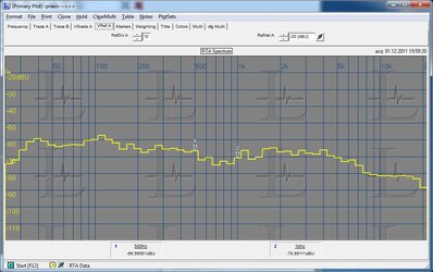

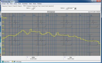

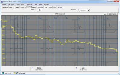

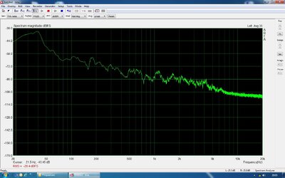

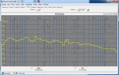

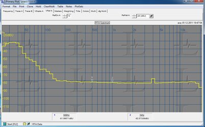

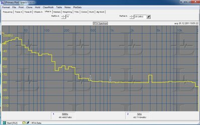

Anbei ein paar Messergebnisse - was es ist ist jeweils am Bildnamen zu erkennen.
lG, Tom

Re: Bitte um Unterstützung bei Arta-Ergebnis
Der Bärtige schrieb:
Stell bitte erstmal die Darstellung richtig ein.
Die db Skallierung sollte in 5db Schritten angezeigt werden.
Dann hast du mind bei Arta nur ne 1/3 Glättung eingestellt, das sollte mind 1/6 besser 1/12 sein.
Ich habe mich mal selbst zitiert.
So wies jetzt eingestellt ist sieht man fast nix.
Die TMTS haste mit zu wenig Pegel gemessen, der Verlauf ist etwas unrealistisch.
Der Verlauf vom Sub scheint aber ok zu sein.
Ja, aber man sieht doch schon 'ne Menge. Der Sub spielt in der Gesamtmessung teilweise flotte 30 (!) dB lauter, als der Rest. Dazu ist der Tiefbass heftig überbetont (entspricht der Klangbeschreibung). Da ist ein dickes Loch im Bassbereich, da wird nix kicken und somit macht's Druck auf den Ohren und nicht auf der Brust. Was mich sehr wundert, ist dass der Sub Fullrange oberhalt 45 Hz fast schon 24 dB / Oktave abfällt?! Ich würde da als erstes mal Ursachenforschung betreiben. Der Bass sollte schon irgendwo linear bis in den Kickbereich laufen und dann irgendwann leicht über die Spanne des restlichen Bassbereiches hin abfallen und danach richtung gerade gehen. Ist schwierig zu sagen, da man es in erster Linie hören muss, aber mein Tip wäre mal, den Sub dazu zu bekommen, eine Ecke höher zu spielen und ihn dann deutlich leiser zu machen.
anhand der Messung zeigt sich eigentlich der Typische Verlauf in einem kombi mit Reso um die 40hz, genau in dem bereich solltest Du mal mit dem EQ ansetzten, evtl. auch mal andere Position des Subs versuchen oder z.B. nach oben ausrichten.
