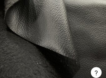

Dass hier ist das Leder was ich genommen habe.
Ich wollte erst ein anderes Leder mit so ner Textilrückseite (so weißes Gewebe) aber das hat sich überhaupt nicht gescheit ziehen lassen, so das ich bei 2-3 Stellen um den Woofer rum, extreme Probleme hätte das Leder um die Kurve zu ziehen. Daher habe ich das hier genommen, was auf mich eigentlich auch nen hochwertigeren Eindruck machte.

Ich denke auch der Filzrücken von deinem Kunstleder hat hier einen Einfluss drauf.
Normalerweise ist Kunstleder glatt und hat einen Stoffträger rückseitig:

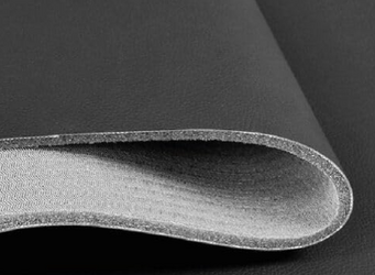

Gibt auch Kunstleder mit Schaumkaschierung, hier muss man aber bei der Verarbeitung aufpassen, dass man die Schaumkaschierung beim Verkleben nicht zu sehr presst und dann im zusammengedrückten Zustand verklebt, sonst hast noch mehr Dellen:
Vor allem braucht der Schaum einen passenden Kleber, sonst frisst es den einfach weg.

Ja ich hatte auch schon den Filzrücken in Verdacht.
Ein Leder mit dem Geweberücken hatte ich als erstes, das ließ sich aber an manchen Stellen meiner Kiste nicht so gut ziehen und war irgendwie nicht so dehnbar.
Deshalb habe ich mich dann für das mit Filzrückseite entschieden.
