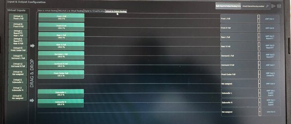

Die einzelnen Bilder hast du oben.Also irgendwie stehe ich auf dem Schlauch.
Warum benutzt du hochpass bei den Mitteltönern und Tiefpass bei den Untersitzwoofern? Das Eingangssignal was du hernimmst ist doch bereits mit hoch und tiefpass?

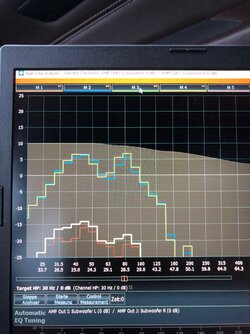

Zeig mal in einem Bild:
Einzeln Woofer links
Einzeln Mitteltöner links
Gesamt woofer links +Mitteltöner links
Den HP bei den Mitteltöner ist automatisch gegeben durch die Weihe. So oder so solltest einen eingeben weil ich nicht möchte das die kleinen 10er mir in den tiefen Bereich spielen. Macht eh keinen Sinn weil du dadurch an Klangqualität verlierst und zusätzlich bekommst du keinen guten Schalldruck bei tiefen Frequenzen aus de kleinen 10er was logisch ist. Perfekt wäre noch ein 16er im BMW zusätzlich. Ein 10er wird dir nie den Druck bei 120 Herz machen wie ein 16er.
Warum LP bei Woofer? Weil ich nicht möchte das er mir in den Hochton übertrieben gesagt spielt. Dafür sind die kleineren Lautsprecher zuständig. Außerdem klingt der Woofer nicht mehr so schön wenn du den ins unendliche spielen lässt.
