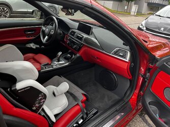

Da mir die Möglichkeit des Durchladens beim F33 gut gefällt, probier ich´s mal so ;)

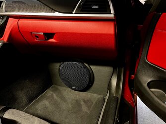

Sämtliche LS sind von Audison, Sub ist ein Hertz .. Muss jetzt nur mal die Zeit finden die Endstufen zu verbauen .. es kommen eine MatchUp 10 DSP und eine Audison AP F1D rein. Signalabgriff mittels Bit DMI.
Hoffe mal, das funzt !
Hab heute einen Audison APS 10D im Fussraum meines 6ers in Betrieb genommen und bin durchaus positiv überrascht :cool: .

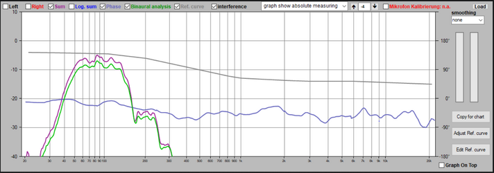

hier ist ja schon einiges an Infos zu finden. Allerdings bin ich noch auf der Suche nach einem "guten USB" für einen F31. - Aktuell habe ich die BM8 eingebaut und egal was ich mache, ich habe grob zwischen 90 - 110 Hz eine Senke oder Auslöschung. Sonst schlagen sie sich doch ziemlich gut.
Habe schon alles versucht was Einstellungen angeht: jeweils einzeln, zusammen und mit/ohne EQ. Kann es hier am Einbauplatz liegen oder liegt es vielleicht doch am F-Gang der BM8 ? Bin etwas ratlos...:confused:
Vielleicht gibt es ja schon den Einen oder Anderen, der da etwas Erfahrung beisteuern kann.
Ja, eben nochmal versucht. Hat zur Folge, dass der gesamte Spielbereich kaum noch wahrnehmbar ist. Die Polung zueinander sollte dann ja passen.
- Vielleicht habe ich es auch etwas ungenau beschrieben: Die Senke hat ca. 3-5 dB. Habe grade leider keinen Messschrieb da.

Wenn du Messungen postest wird man dir sicher besser helfen können ;)
Ich hab mal in meinen alten Messungen vom F11 gekramt (klar, nicht 1:1 vergleichbar mit F31), die haben ca. nen 2dB Dip in der Region mit Eton B195 Neo. War aber mit nem EQ hinzubekommen.
Ich hab noch nie eine Messung von einem BMW auf den anderen übernehmen können.
Die Unterschiede sind viel zu groß
3er, 5er, X3 sind so die Gängigsten bei mir.
Der Durchlass zum Schweller ist immer anders, Der X3 Korb ist viel viel tiefer und der Woofer hat hinter der Membran viel viel mehr Luft. Geht auch am besten.
3er und 5er haben ja nach Serienausstattung unterschiedliche Körbe zur Aufnahme.
mit den "klassischen" hart aufgehängten Chassis hat man oft eine brutal Überhöhung bei 120Hz. Kommt auch immer auf das Ausgangssignal an.
die Helix i5 S200 laufen bisher am besten. Nicht nur am meißten Pegel und Tiefgang, auch obenraus laufen die (an BMWs mit RAM und Filter) nahezu ideal an ihrer Sollkurve.
Einen X3 ich mal der hatte links und rechts (einzeln gemessen) einen sehr schmalen aber tiefen Einbruch bei ca. 90 Hz. Warum? keine Ahnung. Sag ja, es misst sich jeder anders.
Was mir da in den Sinn kommt:
Kram im Handschuhfach, Innenleuchte im Dachhimmel, ggf. was in den Türtaschen. Das sorgt oft für steile Dips im Tieftönerbereich.
Die oben genannten 3-5db als Senke und nicht steilen dip würde ich wahrscheinlich einfach ignorieren, bzw. Passts ja eh, wenns bei 90Hz los geht.
Ok, werde nachher noch Messungen nachreichen. - Habe die BM8 in nen HK Gehäuse. Die sind auch von aussen mit 2,1mm Butyl eingepackt. Signal wird über USB vorne abgegriffen. Radio ist auf Hifi codiert.
Es wäre natürlich schön, wenn es einfach per EQ gehen würde, leider hat er an der Stelle erst ab ca. +7dB einen leichten Effekt. Ich bilde mir ein, dass der "Antritt" etwas schwammig ist, weil dieser Bereich zu dünn ist. Daher würde ich an dieser Stelle noch etwas nachlegen wollen.

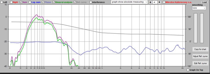

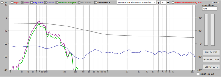

Hier die Messungen. So laufen sie aktuell. Also mit EQ und Filter.
Oder würde es Sinn machen, sie noch nochmal ohne EQ und Filter zu messen um eine bessere Grundlage zur Anpassung zu haben ?
