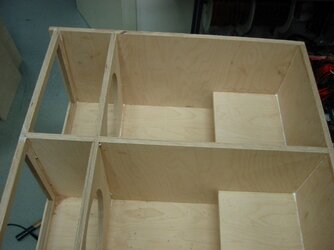

Wenn du ohne Kofferraum und Rücksitzbank leben kannst, ja.Und gibt es die Möglichkeit einen bandpass für 2×12w7 in meinen kleinen Golf 3 unterzubringen?
