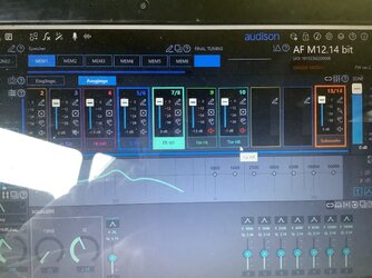

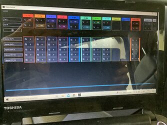

Nach gut 1 1/2 Jahren in meinem Wohnzimmerschrank sind nun endlich seit Freitag meine zwei Audison Endstufen, 12.14 und M1D, in Betrieb. Das positive vorweg, Accordo mach einen soliden Job und ist weitestgehend selbst erklärend. Eingesessen mit einen Audio System Micro ( vor Jahren mal von einem Fuzzi gekauft und heute das erste mal benutzt :)) läuft das Hertz ML Frontsystem - für Minuten Arbeit - schon richtig schön.
Aktuell verzweifle ich allerdings daran einen Subwoofer zum laufen zu bekommen. Da mein geplantes Gehäuse erst noch gebaut werden muss steht aktuell ein einsamer ARC8 4ohm im Fahrzeug. An der 12.14 ist auf Kanal 1+2 HT, 3+4 MT 5/6+7/8 TT konfiguriert. Für mein Verständnis aktiviere ich jetzt 13+14 für den Sub, Route das Signal und alles ist fein.
Interessanterweise kann ich die Kanäle 13+14 nur Brücken wenn ich auf Kanal 9+10 die hinteren Türen als Breitbänder aktiviere, dann läuft auch der Sub allerdings spielt er dann volle Bandbreite und nicht nur Tiefton. Unter Accordo gibt er überhaupt keinen Piep von sich.
Das fühlt sich alles irgendwie nach einer Frage der Einstellung, ich habe nur absolut keinen Plan was falsch läuft. Auf der Upmix Out Seite habe ich auch schon überall rumgespielt, ohne Veränderung.
Jemand einen Tipp für mich?
Das sieht irgendwie alles nicht so aus als hättest du den wizard genutzt?
100/100 ist am Ausgang aber auch nicht zielführend und führt zu clipping.
Weiter kannst du jeden Lautsprecher Typ nur einmal verwenden - deshalb gehts auch vermutlich nicht wenn du hinten links anders fest legst.
wie hast du es zur m1d verkabelt? Mit dem af-link kabel? Oder selbst was zusammen gebastelt? Hier könnte es nen polaritätsfehler/ anschlussfehler geben wenn du da irgendwas gebastelt hast.

den Wizard habe ich nicht benutzt sondern alles von Hand eingegeben.
Die Verbindung der beiden Stufen ist mittels original Kabel erfolgt, also nichts selbst gebautes.
Hi @Nipponracer so wie du es beschreibst , bekommt die Mono das Signal von den Breitbändern . DSP Out 1-2? DSP Out 5-6 müsste die Kanäle 13-14 abdecken. Bei der 8.14 ist es so, weiß jetzt nicht wie es bei der 12 aussieht.

Danke Euch beiden, ich stehe jetzt nur voll auf dem Schlauch und kann mit der Info gerade nichts anfangen;)
Wo muss ich was umstellen/ einstellen?
Auf Kanal 5 und 6 läuft aktuell gebrückt der linke Tieftöner in der Tür.
Für was ist das Speaker Out Symbol, unter dem Stift?
Ich nehme an die 9-12 kann ich problemlos leer lassen?

Der physische dsp Ausgang der zur m1d geht. :-)
Der wird derzeit (vermutlich) auf dsp out 1/2 stecken - steck den mal um auf 5/6.
