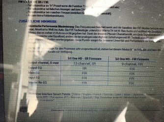

Firmware ist raus
Bin grad beim Update

Der virtuoso hat ein kleines Hardware Update bekommen (irgend welche sau teuren Kondensatoren) und Spannungsabhängige Widerstände am Eingang für einen größeren Eingangsbereich. Und der Deckel ist jetzt gebürstet
Die neue Software läuft stabil und hat auch etwas mehr Umfang als die alte aber meiner Meinung nach zu wenig EQ für ein Auto. Das wär eigentlich ein perfekter homehifi DSP. Durch den FIR Filter immer die korrekte Phase und dann 13 parametrische EQs. Die 13 parametrischen Bänder sind nämlich gut die komplette Front und nicht pro Kanal. Wer Heck nicht braucht kann davon noch mal 13 nehmen.
