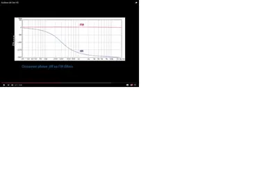

Nur merkwürdig, dass sich dazu nichts in der Manual findet. Laut dem Erklärungsvideo handelt es sich dabei auch scheinbar maximal um phasenneutrale Filter (wie beim ODR schon).
Phasenneutrale Filter heißt doch "nur" dass die Phasendrehung zur Filtergüte passt, oder?
Driftet hier zwar ziemlich ab, aber für mich hieß das immer, dass sich die Phase eben nicht verändert, egal welche Filtergüte man auswählt?!
Oh, es gibt ein Manual? Stimmt, nix zum Thema FIR.
Und leider kostet das Ding auch 1300€, oha.
Ändert sich die Phase beim Ändern der Filtergüte nicht oder auch beim Ändern der Trennfrequenz nicht?
Auf dem Bild schaut es für mich so aus, als ob sich niemals die Phase ändert...
Ja das ist es meines Wissens nach auch, womit das ODR seinerzeit warb. Egal welchen Filter oder EQ du setzt, die Phase bleibt unverändert.
Aber ist es nicht das, was man will?
Egal wie ich Filter, Trennfreuqenz und EQ einstelle, die Phase bleibt gleicht.
Oder wollen wir eigentlich noch mehr?

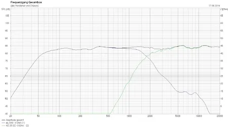

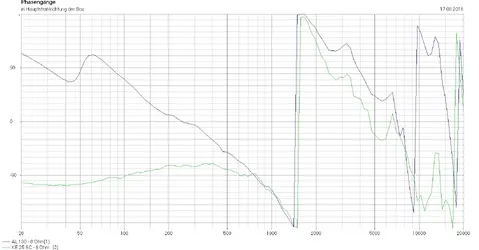

Hier siehst du das z.B: bei einer Konstruktion von Visaton.
Wichtig ist das der Bereich von ~750-4000Hz zumindest halbwegs phasentechnisch passt, da diesen beide Chassis wiedergeben.
Oberhalb von 2000Hz wahrlich nicht perfekt aber durchaus ähnlich und mit überschaubarem Fehlwinkel. Kein Musterbeispiel aber vielleicht etwas greifbarer. Richtige FIR-Faltung bietet da einfach gaaaaanz andere Möglichkeiten.
