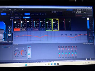

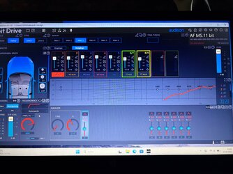

@mr-burns , ich hätte da eine Frage zu den EQ Eingriffen von ACCORDO. Mir ist zufällig aufgefallen das jeweils über das gesamte Frequenzband korrigiert wird, unabhängig von den gewählten Flanken. Eine Oktave darüber und darunter hätte ich noch verstanden aber zB. bei den Hochtönern bis in den Bassbereich hinein wundert mich doch ein wenig. Ist mir aufgefallen als ich die Frequenzweiche auf Flat gestellt habe. Hat das etwas mit den Phasen zu tun oder ist das nur ein Fehler in der Darstellung? Ansonsten nochmals vielen Dank für deine Tipps, das ACCORDO-Setup hat mir letzten Samstag zum ersten Platz in der Einsteigerklasse verholfen . Hatte nur die Pegel ein wenig angepasst und sonst nichts verändert.
