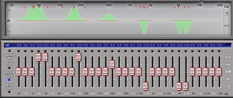

ok, ich habe deine datei micht hab das aber beispielhAFT mit einer eigenen messung gemacht.
ausgangsdatei tmt
zielkurve mal angelehnt an die üblichen ca 10db abfall von 100hz bis 2khz
filterbereich mal von 80-5khz eingestellt. max gain 3db und zielabweichung 1db , nix wildes bisher
hier ist der knackpunkt. ich lasse rew nicht alles rechnen was geht, sondern gebe eben nur die möglichkeiten des bitTen fest vor für den bereich. eben so wie einem am bit ten in wirklichkeit die hände gebunden sind.
und rechne nun nicht alles sondern eben nur den gain, weil das auch meine einzige stellgröße am bitten ist. das Q hab ich mal einfach auf 1 gesetzt, da bisher unbekannt.
mit diesen einstellungen kommt sowas raus:
diese gain werte könte man nun direkt übertragen und schauen was geworden ist, da genau so gerechnet wie der dsp aufgebat ist.
natürlich wäre mit einem besseren dsp mit parametrischen eq, also der möglichkeit Q und auch Frequenz frei einzustellen, deutlich mehr drinn. dann schaut die kurve so aus.
und das ist mit einem bitTen auch mit bestem willen ohne es ausprobiert zu haben nicht wirklich einstellbar behaupte ich mal, da entsprechende filtereigenschaften schlicht weg fehlen. somit können bestimte bereiche natürlich nicht begradigt werden. so ist es unmöglich etwas zu übertragen, das ist denke ich klar.
der fehlende parameter um hier eine vereinfachung für eine schnelle und bereits ordentliche ersteinstellung für etwas einfachere dsp wie den bitten zu erzielen, ist eben die fehlende güte Q des filter.
ich hoffe es ist klar geworden was ich meine. sicher ist das nicht die ideale einstellung auf knopfdruck und bedarf sicher vieler iterationen und finetuning per gehör, aber ich denke das könnte den ersten schritt doch recht stark vereinfachen und die ausgangseinstellung ist vor allem nach mathematischen gesichtspunkten optimiert. das finde ich gar nicht mal sooo unklug.

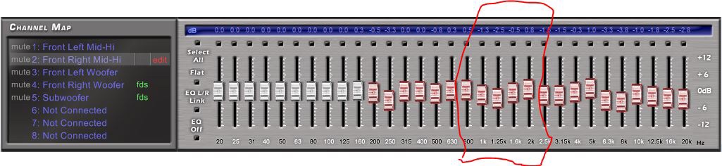

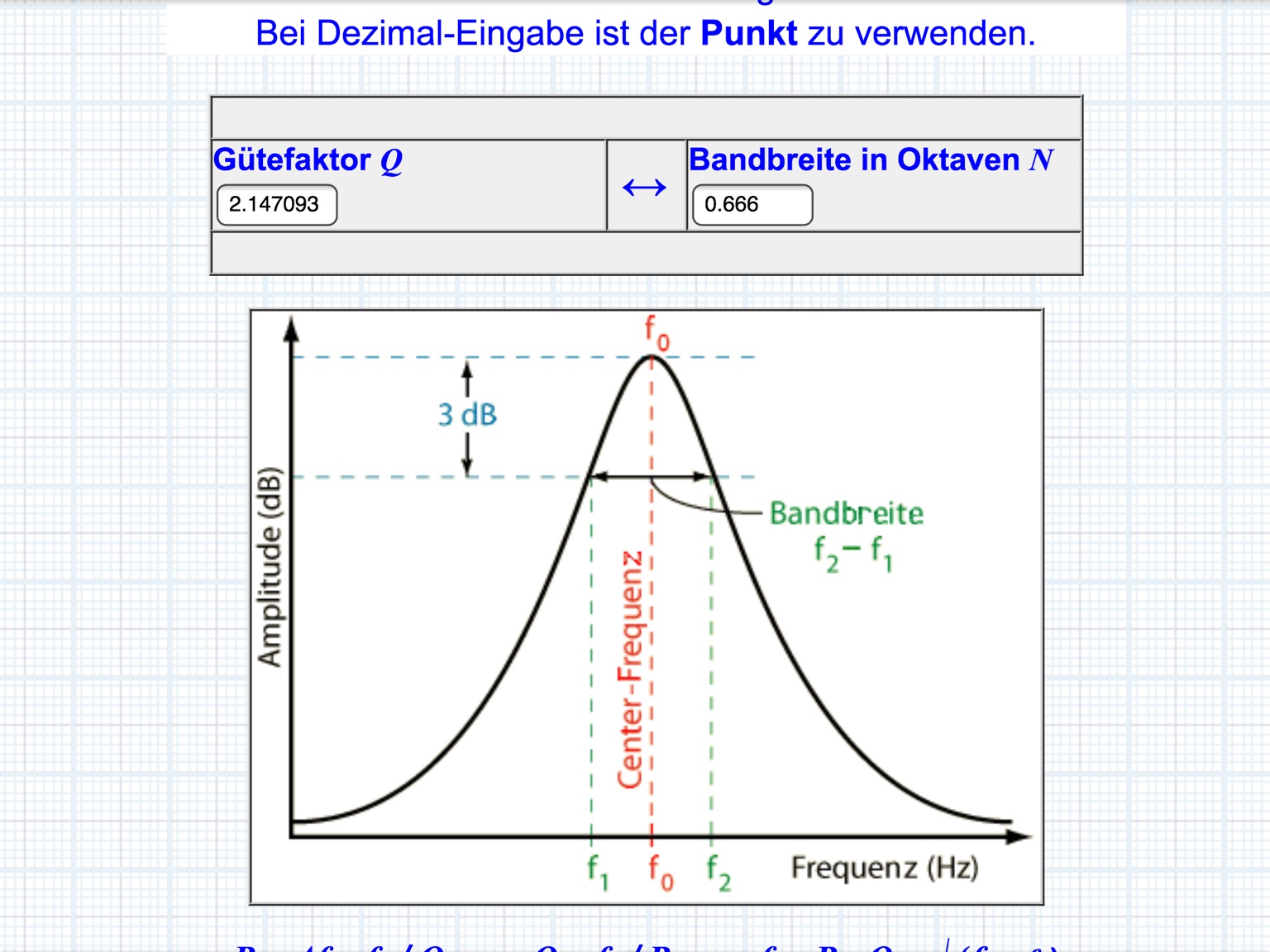

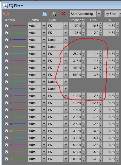

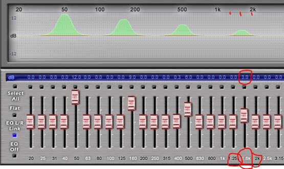

Wie bereits früher erwähnt habe ich versucht den Q Faktor der BitTen Filter "visuel" abzuschätzen. Dazu habe ich ein paar EQ Schieber um jeweils 3, 6, 9 und 12dB bewegt und die Breite des Filters beobachtet
Wenn man sich das letzte Bild anschaut und die 3dB mit Bandbreite ca. 2/3 Oktave (= 0,666) als Basis für folgende Formel nimmt, dann komme ich auf Q=2-2,15
Jetzt muss ich messen und rechnen...
BTW. Die "minus-EQs" scheinen schmäler zu sein
Asymmetrische eq wären ja mal ein Humbug. Hast du einfach mal direkt am Ausgang des dsp gemessen.
Nix gemessen, das ist das, was der bitTen durch interne Simulation und Visualisierung ausgibt.
Mit logarithmischer Skala kann es nicht zusammenhängen denn es sieht unterschiedlich aus bei +/- für die gleiche Frequenz (logarithmisch ist die Frequenzachse)
Aber das ist ja Wurscht, das ändert nichts grundsätzliches an dem Verfahren, ich kann ja für die Berechnung "gutmütig" einen schmäleren Q-Wert (wie bei Minus EQs) annehmen z.B. 1,5
In der Software von Helix kann man im "Fine-EQ" sehen das die 30 Bänder komplett durch alle Standardmäßig mit einem Q-Faktor von 4,3 arbeiten. Ich gehe stark davon aus das auch andere DSPs mit 30 oder 31 Bändern mit einer recht ähnlichen Bandbreite arbeiten...

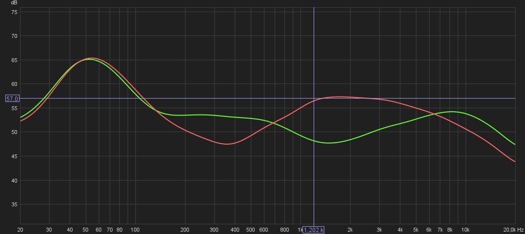

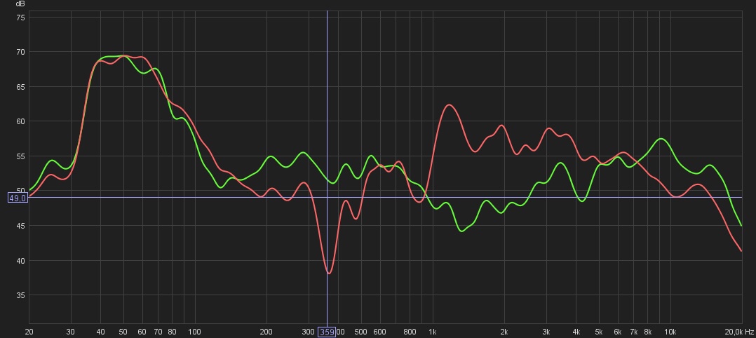

Das sind meine "Referenzkurven" für L und R

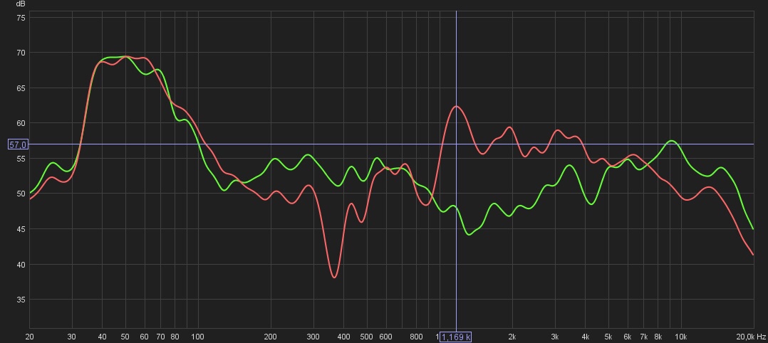

Und so sieht das Gemessene mit 1/6 Glättung
Dabei sind zwei Stellen, die ich mit Hilfe von REW EQ-Berechnung korrigieren will: den Peak bei 1,169kHz und die Delle bei 359kHz
Ich fange mit dem Peak an.

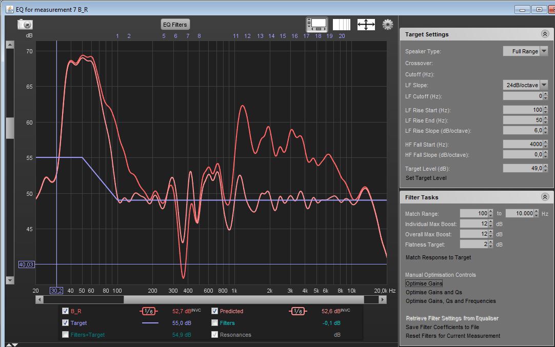

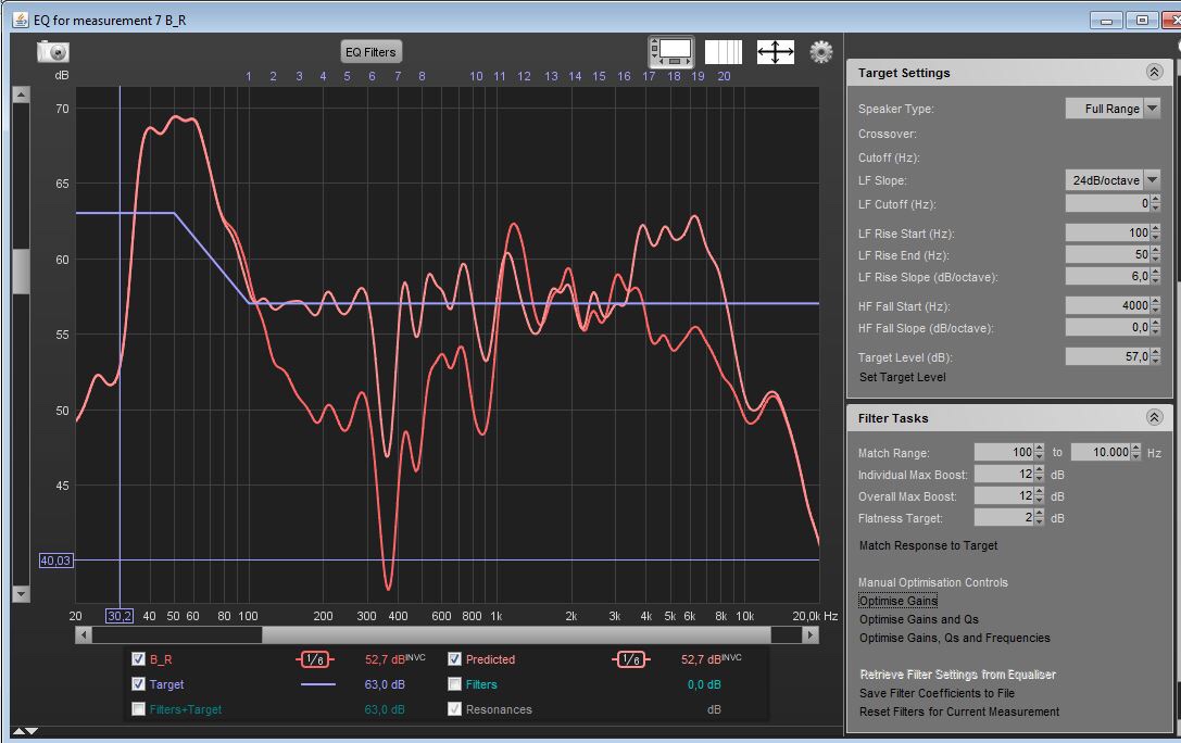

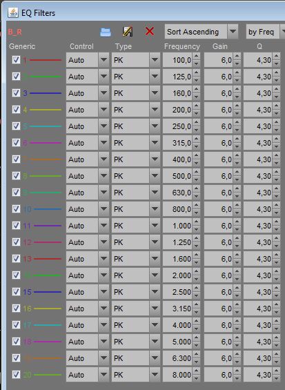

Zuerst habe ich die BitTen Filter nachgebildet. Ich war grosszügig und gab REW grosse Freiheit
Dann geht mit Vorgabe der Zielkurve. Und schon Stössen wir auf erste Probleme. REW unterstützt nur rudimentär definierte lineare Frequenzkurven. Man kann keine eigene Kurven laden. Als Ersatz habe ich eine Gerade bei 57dB genutzt.
So sieht das Ergebnis der Berechnung auf dem Diagram aus

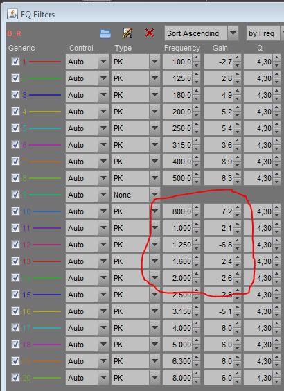

und so sehen die berechneten Korrekturwerte aus, ...
...die anschliessend zu den aktuell existierenden EQ Werten addieren werde
Das gleich noch mal für die Delle bei 365Hz.
Die Zielkurve gesetzt auf 49dB
Hier die von REW gerechneten Korrekturverte
Hier werden sie addiert
Doch, natürlich geht das: Preferences -> House Curve
Die Kurve wird im EQ als "Target" angezeigt (es wird dann auch ein "House" Icon daneben angezeigt).

Wie seb geschrieben hat, es besteht doch die Möglichkeit eigene Referenzkurven als House Curve zu laden und diese als Basis für die EQ-Berechnung zu nutzen. Es ist aber a Bisserl tricky, denn diese müssen genau in einem vorgegebenen Format vorhanden sein. Die "Lademaske" sagt zwar, dass man beliebige .mdat oder .txt Datei laden kann, aber das ging nicht. Deshalb musste ich meine Referenzkurven zuerst von .mdat als als .txt exportieren (3-spaltig mit Semicolon) und diese dann als 2-spaltig kommagetrennt abspeichern. Dann hat es geklappt.
hier nur ein Beispiel
Anschliesssend ist diese Referenzkurve in dem EQ Fester als Target sichtbar

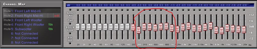

Der schnelle Klick auf den Konpf "Optimize Gains" generierte folgende EQ-Korrekturwerte
Das gleiche mache ich noch für die linke Seite, trage die EQ-Korrekturwerte in den BitTen ein, dann sehen was passiert :-)
Sauber MrCool. Danke auch für deine Mühe. Ich hatte leider am WE nicht so viel zeit um ach messungen anzustellen.
Hier kommt das erste Zwischenergebnis. Ich habe die von REW errechneten Korrekturwerte in BItTen eingegeben. Man muß schon starke Nerven haben, um den endgültigen EQ Verlauf "visuel" zu vertragen, denn die Verteilung sieht total wild aus! Nichts für Angsthasen, die die EQs am besten gar nicht anfassen und alles nur per Einbau korrigieren (wollen). Also Augen zu und durch, alles stupide einklopfen, das einzige, was am Ende zählt ist der Klang. Und der ist Super!
Ich kann jetzt meinen letzten, per Ohr optimierten Setup mit dem dadrauf basierenden REW Finetuning vergleichen und ich muss sagen ich finde das REW seehr gut. Ich konnte nicht lange/viel hören (nur 10km), aber was auffällt ist die etwas ruhigere, entspantere Wiedergabe. Mein Setup ist etwas "frischer" und räumlich-präziser, aber auch ein Bisschen "spitzer" was mich etwas störte. Ich denke, das waren die Peaks, die ich per Ohr nicht platt machen konnte. Ich werde jetzt noch mal eine Zwischenmessung machen und noch eine REW Optimierungsschleife ziehen. Da ist noch a Bisserl Luft drin :-)
