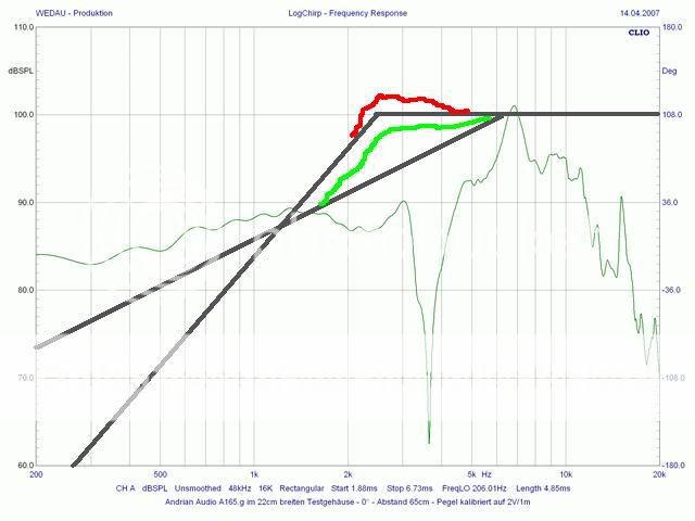

Die Scheibenreflexionen sind meistens doch im unteren Übertragungsende. Man kann sie doch sehr elegant mit einem 6dB-Filter @ 5-6kHz "heraus filtern". Meine Scans auf dem Arma-Brett waren auch unten sehr dominant, bei 2,5kHz@12dB Trennung. P-EQ brachte Linderung, machte aber den Klang zu unausgewogen. Hab jetzt meine Scans bei 6,3kHz@6dB getrennt und es klingt schön homogen in meinen Ohren, ganz ohne EQ-Einsatz.
So ungefähr solls "aussehen". Rot - die Überhöhung aufgrund der Reflexionen. Grün - mit Filter geglättet.
Anselm, stimmen so meine Gedanken?
