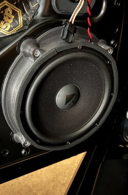

Gerade mal die i7 20er ins Auto geschraubt. Ich habe echt bedenken die TĂŒre ruhig zu kommen

Hab auch 3 mal die TĂŒren in Angriff genommen. Da machen Teile GerĂ€usche von denen ich nichts weiß đŸ€·â€â™‚ïž
Das ist halt echt ĂŒbel was die Dinger plug & play veranstalten an Output und das bei relativ wenig Leistung.
Da musste man frĂŒher ganz ganz viel Aufwand und Material rein stecken um da hin zu kommen.
Also TVK muss bei mir definitiv nochmal runter, habe im TT bei 70hz brutale Resonanzen. Allerdings auch bei 300hz im MT. Da passt wohl noch was nicht ganz.
Meinst du? Ich hab auch Auslöschungen bei 180Hz und 220Hz. Liegt einfach an der Einbauposition. Miss einmal ohne TVK dann weißt du ob es daran liegt oder nicht.

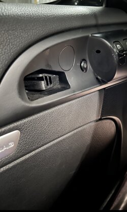

Gerade nochmal ne Stunde im Auto gesessen und getestet. Die 75hz kommen vom TĂŒrgriff, ist der abmontiert ist ist alles ruhig. Aber glaub, immer zum TĂŒre aufmachen das Fenster runterlassen, das macht die Frau nicht mit. :)
Muss morgen mal schauen wie ich das löse
Bin aber soweit von den i7 20er echt angetan. Die PrÀzision der KickbÀsse ist total faszinierend. Manche Lieder entdecke ich total neu wieder.
Auf der Beifahrerseite, habe ich die TVK mal nur eingehĂ€ngt und mit dem MT getestet. Da habe ich keine StörgerĂ€usche. Vielleicht hĂ€ngt ein Kabel oder so am MT welches stört. Mal schauen. Habe aber eigentlich gerade echt kein Bock die TVK nochmals runter zu machen
