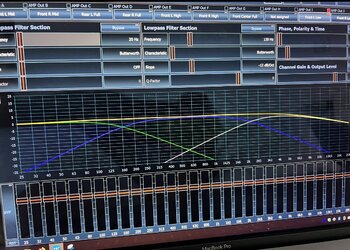

Mal eine andere Frage, was sind den so die unteren Grenzen des i7 Systems bei 12db?
Habe hier echt tief getrennt und für mich klingt es gut, frage ist aber ob ich mit damit die Lautsprecher kaputt mache.
Hintergrund der aktuellen Trennung ist, das mit es so erscheint das die Musik so mehr von oben kommt. 12db klingt für mich besser als 24db. Nicht so steril, aber vielleicht bilde ich mir das auch ein.
Alles 12db Butterworth
HT: 2.600hz (knapp unter 3x fs)
MT: 200hz und 1.650hz
TT: keine untere Grenze da kein Subwoofer.

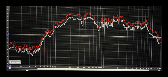

Habe mal gemessen was aus dem MT so rauskommt ohne Filter. Scheint als falle er bei 160db mit 24db von selber ab. Habe jetzt daher mal MT und TT mit 24db und 160hz angekoppelt. Mal hören wie das klingt.
