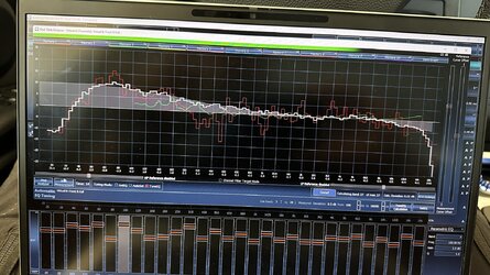

Spaßhalber mal nen Screenshot von einer Seite gemacht fertige Messung rechte Seite Front ohne Sub-Woofer. Auflösung 1/12 Oct
Spielt der Mitteltöner in die Türabdichtung?

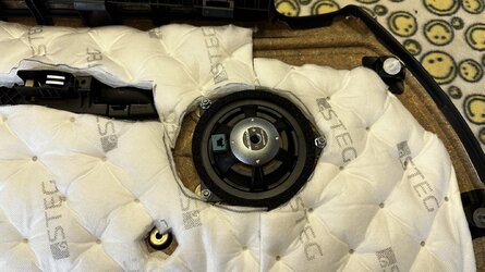

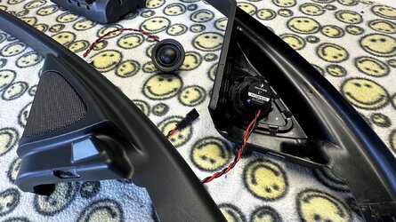

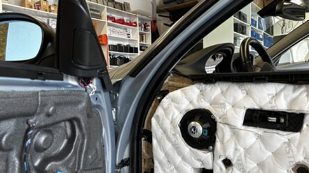

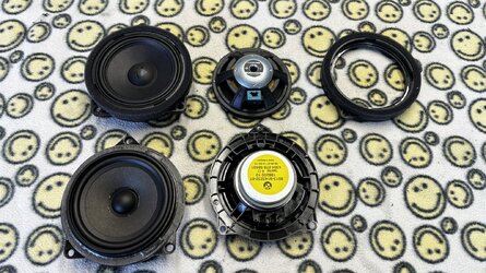

Ich möchte Euch kurz zeigen wie (einfach) der Einbau der Compose Hochtöner in die originalen Spiegeldreiecke ist.
In meinem Beispiel sind die Ci7 T20 in die A-Säulen meines Mini (F56) gewandert. Dazu wurden die BMW Adapterringe von Helix Compose verwendet. Ein ausführlicher Baubericht folgt in ein paar Wochen in einem extra Beitrag.
Sicher, es braucht ein klein wenig Gefühl, um keine Kunststoffnasen abzubrechen, wenn man die originalen BMW Hochtöner entfernt. Genauso sollte man vorsichtig sein, wenn man die Compose Hochtöner aus ihrer vorinstallierten Halterung mit dem Gitter herausnimmt, um nicht den HT zu beschädigen. Aber das ganze geht ohne besonderes Equipment.
Hier noch ein paar Bilder wo man die genaue Einbausituation am besten sieht:
