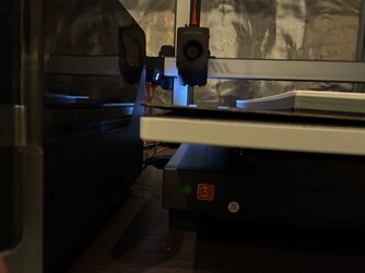

Hier mal der Vergleich: Links wurde das Druckbrett "mechanisch" eingestellt. Rechts ist Out-Of-The-Box.

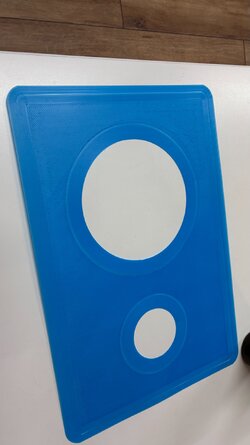

Bleiben wir beim Druckbrett bzw. bei der PEI-Platte. Es ist zwar nice, wenn man diese schnell entfernen kann, aber was bringt mir das, wenn das Bauteil sich verzieht, an der Platte haftet, aber dennoch abhebt.
Bauteil von oben...Komplette Haftung...kein Warping.
Welche Kräfte wirken...da halten die Magnete die PEI-Platte mal gar nicht mehr.
Ich habe die Platte mit Foldbackklammern fixiert. Dennoch verzieht sich die Platte noch leicht. Hier habe ich die PEI-Platte mit einer Pertinaxplatte gepimpt. Erst bei der Smoothplatte sind mir Probleme mit der Z-Achse aufgefallen, weil ich das Druckbild vom alten Mega 3S kenne.

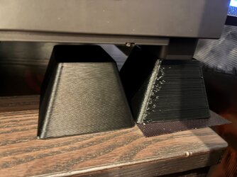

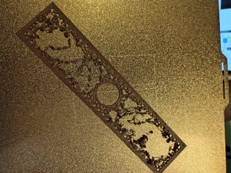

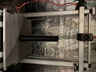

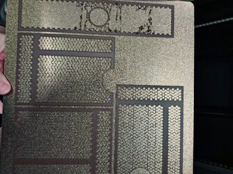

Ich habe momentan Probleme mit der Haftung (so denke ich es zumindest)
Druck lief einwandfrei, dann kamen Teile mit Waben Struktur und das braune Filament wurde gegen ein neues getauscht, frisch gekauft.
Hier die Ergebnisse
Ich habe dann das Filament einmal 4 h im Trockner trocknen lassen, gleiches Ergebnis. Dann habe ich hellbraun genommen was schon früher funktionierte, gleiches Ergebnis.
Ich habe dann die Platte einmal gereinigt mit Isopropanol, keine Besserung. Vorher habe ich die Platte noch nie gereinigt und es lief 1 Jahr super.
Jemand noch eine Idee?

Ist das PLA? Kann der die feine Struktur nicht drucken, oder löst die sich vom Druckbett bei dem nächsten Layer?
Mein größtes Problem hab ich behoben indem ich beim BambuStudio bei PLA die ersten 3 Schichten den Bauteil Lüfter auf 0 gesetzt habe für bessere Haftung.
Ist in ganz vielen Profilen nur auf die erste Schicht gestellt und das reicht meist nicht damit die Haftung gut klappt.
Trocknen ist auch nur bei bestimmten Filamenten notwendig. PLA hab ich mittlerweile fast nur noch so rumliegen ohne Cornflakes Dosen mit Trockenmittel.
Erst ab PETG und ganz wichtig ABS wird das trocknen wichtiger, denn die sind hygroskopisch.
Bei PLA auch nicht mit Isopropanol übertreiben, da reicht wirklich ein paar tropfen Spüli und lauwarmes Wasser.
Ja genau PLA, das liegt auch immer bei mir offen herum, nie Probleme. Echt komisch.
Ich kann nicht genau sagen ob er Probleme mit dem Druckbett oder da iwie Quark raus kommt. Die Struktur sollte eigentlich kein Problem sein, hab schon viel feiner gedruckt 🤷
Ich Versuche gleich mal ohne Lüfter
Petg vorher gedruckt?
Einfach mit Spülmittel und schwamm sauber schruppen.
ISO löst das petg nicht von der Platte.
