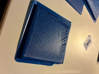

Kennt sich jemand mit dem Anycubic-Slicer bzw. Orca-Slicer aus? Die erste Schicht ist bei mir immer zu dünn. Zwischen den Nähten ist immer eine Lücke, die ich zum Verrecken nicht zu bekomme. Die erst Schicht soll bei mir sehr "Satt" aufgetragen werden, ja schon überquellen. Aber leider nur das was auf dem Foto zu sehen ist.

Du kannst den Flow für die erste Schicht separat anpassen.
Eventuell passt aber auch der Abstand zum Bett nicht.
Das geht im Orca definitiv! Eigentlich in jedem halbwegs vernünftigen Slicer.
Such mal nach Bottom Surface Flow Ratio.
Hat sich schon fast erledigt. Flow und Z hatte keinen Einfluss auf das Ergebnis. Es war eher ein Logikfehler meinerseits...wenn ich "Breite der Linie" lese, gehe ich eigentlich davon aus, dass der Fluss mit angepasst wird bzw. die Breite durch mehr Material erzeugt wird. Stattdessen wurde nur der Abstand zu den Linien vergrößert ohne Materialausgleich. :fp: Jetzt ist die erste Schicht sogar von der Optik sehr gut und klebt deutlich besser auf dem Brett. Da rüttle ich nichts mehr dran...wird eh der nächste große Druck zeigen.
Leider habe ich mir durch die vielen Verschlimmbesserungen die Oberfläche versaut. Zur Wand staut es sich leicht. Ich doktor noch etwas rum. Wenn einer eine Idee hat gerne her damit.
PS.: Ja, Flow hat der Anycubic-Slicer...aber nicht im Hauptmenu...war in der Materialeinstellung versteckt und ist nicht für einzelne Schichten einstellbar. Bin ich von den anderen Slicern (z.B. Cura) nicht gewohnt. Musste erst ChatGPT anschnauzen, ehe er mir verraten hat, wo genau es ist. :lolschild:
Wenn du die Linienbreite änderst, ändert sich auch der Flow, nur eben unter der Haube. Für breitere Linien bei gleicher Höhe benötigt der Drucker ja mehr Material.
Das muss dann aber eben auch wegen der anderen Linienabstände zueinander eingestellt werden, dass du dann keine Über- oder Unterextrusion erhältst.
Dein Foto weist auf eine Überextrusion hin.
Du solltest da vielleicht weniger rummurksen 😄 und mal dein filament kalibrieren...
Und natürlich passt er den flow/Geschwindigkeit an, wenn du breitere Linien einstellst.
Das Problem ist das Flussverhältnis. Sprich fer fluss mm3/Sekunde zu Geschwindigkeit des Druckkopf. Wenn zu wenig Material bei zu hoher Geschwindigkeit, dann wird die Linie logischerweise zu dünn.
Du musst das Flussverhältnis in % kalibrieren und den volumetrischen Fluss mm3/s kalibrieren.
Boar, was für eine schwere Geburt. Volumetrischen Fluss kannte ich vorher gar nicht mal und dass Flussverhältnis und der volumetrische Fluss so entscheiden und dann noch so voneinander abhängig sind. Kein Wunder das nichts funktionierte. Normalerweise bin ich Out-Of-The-Box gewohnt, 3-4 Drucke (keine Testdrucke) hier und da noch etwas Feintuning und dann fertig...gerade von Anycubic, aber das. :fp:
Jetzt läuft erstmal der nächste 10h Druck...Daumen drücken, dass es nun funzt.
Danke nochmal!

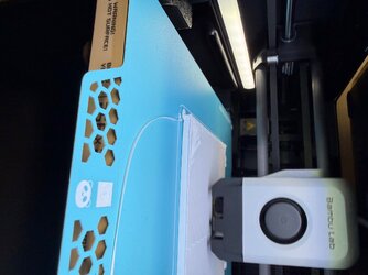

Seit langem mal wieder krasses PLA Warping gehabt. Penibel die Druckplatte nur mit PLA genutzt. Nach dem ersten Fehldruck mit Seife gereinigt, wieder Fehldruck, und dann auch noch mit Isopropanol abgeputzt...
Nach dem vierten Versuch hab ich das Ding zu Ende gedruckt, war mir echt zu blöd.
Immer die linke Seite ist am krassesten davon betroffen, und selbst ein Brim und Öhrchen haben nicht geholfen das es auf der Druckplatte bleibt.
Da wirken echt heftige Kräfte, und das PLA sollte trocken sein im AMS2, hatte das vor einer Woche noch bei 50 Grad getrocknet...
Ist wie ein Feature bei meinem P1S das der da links immer von der Druckplatte abhebt, hab das auch öfters mal bei PETG.
Und bei PETG nutz ich die normale PEI Platte von Bambu, das klappt gefühlt besser als PLA :hammer:
