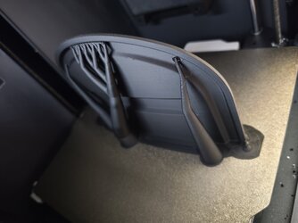

Hatte das gleiche Problem mit dem Warping bei einem Nicht-Bambu ABS, dann mal die Heizbetttemperatur um 10 Grad angehoben und dann gings

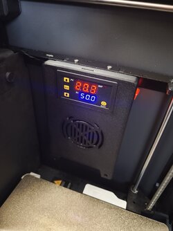

Hab meinem P1S nach 1000 Betriebsstunden eine Bauraumheizung gegönnt und im gleichen Atemzug alles Führungen gereinigt und geschmiert.
Dann einen Druck gestartet bei dem ich erst Probleme mit Warping bei ABS hatte und siehe da, hat problemlos geklappt. Außerdem finde ich wurde das Druckbild nochmal besser.

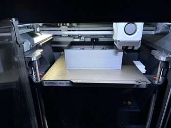

Zwei Sachen zu deinem weißen Teil:
1. Es könnte sein, dass dein Druckbrett nicht ganz fest ist und sich bei jeder Bewegung minimal verschiebt. Hatte ich bei meinem Kobra 3 Max. Generell ein Problem mit Spiel in der Mechanik.

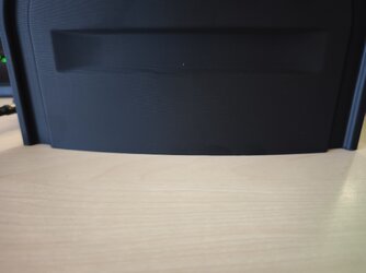

2. Unter Umständen siehst du bei dunkleren Farben diesen Fehler nicht. Versuch die Teile mal anders im Licht zu halten.
Es war definitiv das weiße PLA Schuld. Nachdem der Drucker wieder ein perfektes Teil in PETG HF gedruckt hat, hab ich nochmal was dafür in weiß PLA drucken wollen.
Direkter Fail. Hab dann die Rolle im AMS gegen ne Bambu Basic PLA rot getauscht die gefühlt seit 3 Monaten einfach so offen daneben liegt genommen...
Was soll ich sagen, absolut perfekter Druck.
Muss glaub ich doch bei PLA eher zu Bambu Lab greifen. Bei PETG HF bin ich echt super zufrieden mit SUNLU, aber da sind meine 4KG aus dem letzten Angebot auch fast leer.
