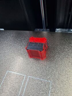

Also ich hab bei meine P1S immer das bett ca 15min vorher auf 100grad gemacht bevor ich abs gedruckt habe. Druckplatte mit Alkohol gereinigt und dann hatte ich nur bei großen Bauteilen vorn links an der ecke mal warping , hab dann die Bauteile immer soweit wie möglich nach hinten verschoben und nie die platte voll gemacht. Hat sich dann immer bei 50-55 grad im Innenraum gehalten.Ich bestell mir demnächst mal schwarzes PETG und teste das nochmal.
Mein ASA hat ein Arbeitskollege, bin froh das es weg ist.
ABS klappt deutlich besser, aber bei dem Teil gibt es bestimmt ein paar Einstellungen im Slicer die man optimieren kann.
